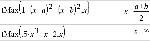

    1. fmax() 함수

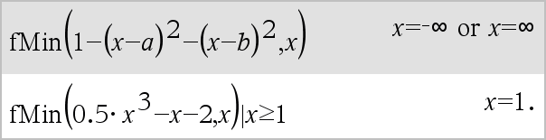

    fMax(Expr, Var) ⇒ Boolean expression
    fMax(Expr, Var,lowBound)
    fMax(Expr, Var,lowBound,upBound)
    fMax(Expr, Var) | lowBound≤Var≤upBound
    Expr을 최대화하는 Var의 후보 값, 또는 최대값이 없을 경우 최소 상한(least upper bound)이 되는 Var의 후보 값을 정의하는 부울리언 표현식을 반환합니다.
    제약 연산자("|")를 사용하여 해의 구간을 제한하거나 다른 제약 조건을 지정할 수 있습니다.
    '자동(Auto)' 또는 '근사(Approximate)' 모드에서 '근사(Approximate)'로 설정한 경우, fMax() 함수는 반복적인 계산을 통해 하나의 근사적인 극댓값(approximate local maximum)을 찾습니다.
    특히, "|" 연산자로 검색 구간을 하나의 극댓값만 포함하는 작은 범위로 제한하면 계산 속도가 더 빨라집니다.
    2. fmin() 함수
    fMin(Expr, Var) ⇒ Boolean expression
    fMin(Expr, Var,lowBound)
    fMin(Expr, Var,lowBound,upBound)
    fMin(Expr, Var) | lowBound≤Var≤upBound
    Expr을 최소화하는 Var의 후보 값, 또는 최소값이 없을 경우 최대 하한(greatest lower bound)이 되는 Var의 후보 값을 정의하는 부울리언 표현식을 반환합니다.
    fMin() 함수는 반복적인 계산을 통해 하나의 근사적인 극솟값(approximate local minimum)을 찾습니다.
    특히,  "|" 연산자로 검색 구간을 하나의 극솟값만 포함하는 작은 범위로 제한하면 계산 속도가 더 빨라집니다.

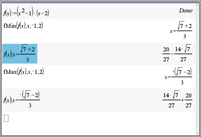

    3. 주의
    위 두 함수는 최대(최소상한), 최소(최대하한) 이 되는 함수값 f(x) 를 계산해서 보여주는 함수가 아닙니다.
    그 때의 x 값을 구하는 함수입니다.
    함수값 f(x) 를 구하는 함수는 없으니, 찾아진 부울리언 표현식 f(x)에 제약연산자로 넣어서 계산하시면 됩니다.

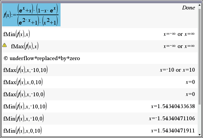

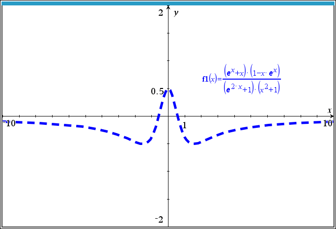

      위 영상의 문제의 함수를 직접 구해 보았습니다.
      그래프로는 잘 확인이 되는데...

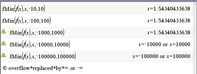

      fmin(), fmax() 함수로 직접 구해보니, 결과가 기대한 것과 다르네요.
      구간을 넣지 않으니 fmim, fmax 둘 다에서 오류인 결과를 내놓습니다.
      구간을 넣더라도, 적절하게 넣지 않으면, 답이 잘 안나오는 걸 확인할 수 있습니다.
      fmin 은 그나마 x=0을 기준으로 나누지 않더라도 답이 나오는 편이지만,

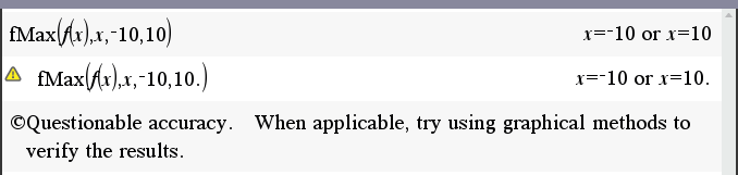

      fmax 는 -10~10 을 구간으로 넣을 때, 가운데 x=0 근방에서 그래프가 위로 솟아오르는 구간은 함수값을 확인하지 않는 듯 합니다.
      ㄴ fmax가 더 열등해서 그런 것은 아니고, 뒤집어진 모양에서는 반대로 fmin이 못찾습니다.
      구간 범위가 커질 경우, 함수에 적용하여 계산하다가 숫자 허용 한계를 벗어나서 overflow 가 나서 오류가 발생할 수도 있는 듯 합니다.
      뒤에 점을 넣으니 경고 문구가 추가로 나오긴 했는데,
      ⚠️ Questionable accuracy.   When applicable, try using graphical methods to verify the results.
      그래도 실망이네요.
      * 믿음직한 녀석은 아닌 듯 하니, 주의 표시 ⚠️가 나오든 안나오든, 사용에 주의하시기 바랍니다.
      가급적이면 그래프로 검증해 보시는게 좋겠습니다.
