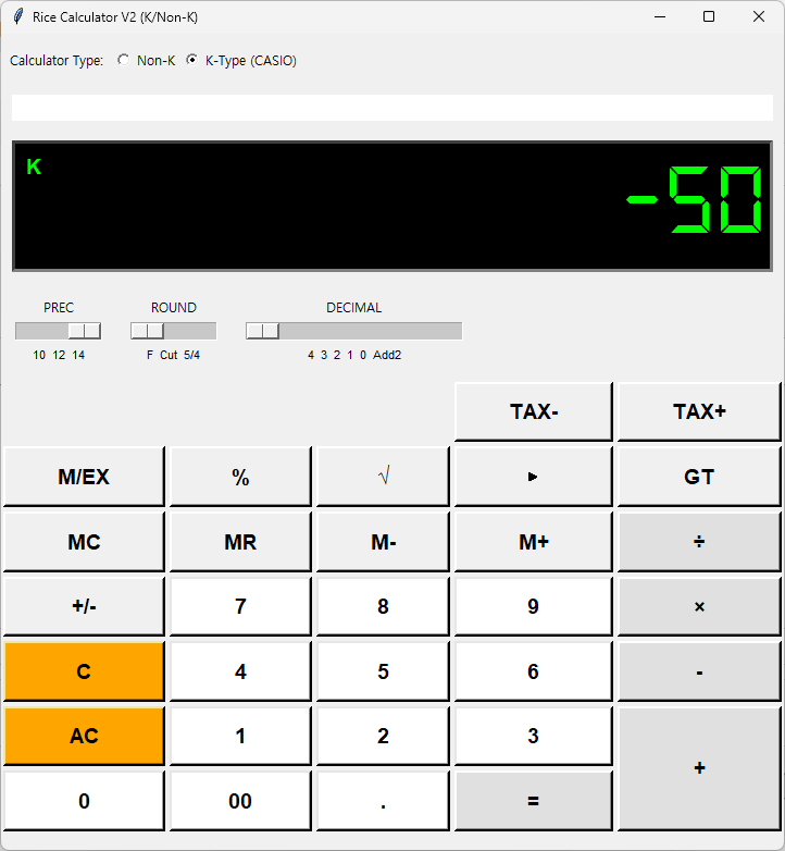

      2026.02.04 - 19:06 2026.02.04 - 19:03 #56882
      V2 갱신 (nonK / K-Type 통합형)
      예전에는 직접 코드작성 + AI 보조 하여 프로그램 만들었었는데, 갈수록 복잡해져서 손 놓고 있었습니다.
      이번에 antigravity 설치하고, 테스트 겸 새로 V2를 올렸습니다.
      직접 코드작성하는 일은 전혀 없었고, 바이브 코딩으로 전체 작성했습니다.
      "잘 했다 / 틀렸다 / 계산기와 다르다."
      "어떤 방향에서 코드 수정해 봐라."
      AI가 실물 계산기 각정 버튼의 작동 방식에 대한 정확한 이해는 없는 상태라서,
      V1을 바탕으로 여러차례 수정해야 했습니다만, 예전과 비교하면 일취월장 했고, 훨씬 쉬워졌습니다.
      image.png 21.2KB 9
