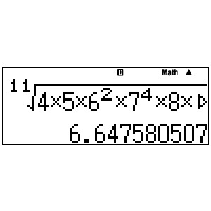

    예를 들어
    4, 5, 6, 6, 7, 7, 7, 7, 8, 9, 9 (샘플 11개) 의 기하 평균을 fx-570 ES로 구해보면
    이렇게 답이 잘 나옵니다.
