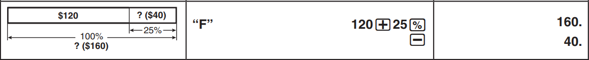

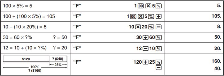

    <Non-K TYPE>
    ㄴ 사진 출처 : Canon HS-1200TS Instructions
    └ 사진출처 : CASIO DX-12S_EN.pdf
    적용대상 : SHARP, CANON 계산기 등 상수계산시 K 표시가 없는 계산기
    (카시오 계산기 중에도 일부 non-K 타입이 있습니다.)
