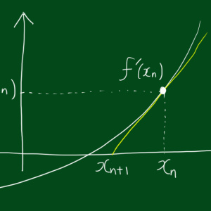

      1. 뉴턴-랩슨법의 기본 원리: "접선을 따라가면 해가 나온다"
      뉴턴-랩슨법은 어떤 함수 $H(x) = 0$이 되는 $x$를 찾기 위해, 현재 위치에서의 접선을 그려서 그 접선이 $x$축과 만나는 지점을 다음 후보로 삼는 방법입니다.
      그 공식은 다음과 같습니다.
      $$x_{next} = x_{curr} - \frac{H(x_{curr})}{H'(x_{curr})}$$
       - $H(x_{curr})$: 현재 위치에서의 함수 값 (얼마나 0에서 멀리 있는가?)
       - $H'(x_{curr})$: 현재 위치에서의 기울기 (어느 방향으로 얼마나 가파르게 변하는가?)
    저 위의 (녹색 칠판) 그림으로 생각해 보면
    $$ 삼각형의 빗변 기울기 = \dfrac{높이}{밑변} $$  이고
    $$ f'(x_{n}) = \dfrac{f(x_{n})}{x_{n}-x_{n+1}} $$ 로 표현되는데
    이걸 $ x_{n+1} $ 에 대해 정리하면 위의 뉴튼 랩슨 표현과 같아집니다.
