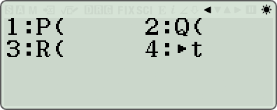

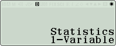

    F_17_MODE.pngN_3.pngN_1.png : 1-VAR
    F_11_SHIFT.pngN_1.pngN_4.png : Var
    스크린샷 2024-09-18 205645.png 스크린샷 2024-09-18 205639.png 스크린샷 2024-09-18 205621.png 스크린샷 2024-09-18 205632.png

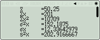

    4. fx-570 ES 기종에서의 SSX, SSY
    카시오 fx-570ES Plus 계산기에는 편차제곱의 합 (SSX, Sum of Squared Deviations)을 직접 구해주는 함수나 변수가 내장되어 있지 않습니다.
    https://allcalc.org/5615 - [fx-570][fx-350] STAT 통계 모드 진행 과정 (변수 분석, 회귀 분석 등 전반)
    일반적으로 통계 계산을 위해 제공되는 주요 기능들은 평균, 분산, 표준편차 등을 계산하는 것이기 때문에,
    표준편차의 계산을 위한 중간 과정인 '분산'이나 '편차제곱의 합'은 통계 변수로 따로 저장되지 않았습니다.
    (어떤 변수를 저장할지의 결정은 계산기 모델마다 다를 수 있습니다)
    따라서 위에서 일일이 따로 계산하거나, 위의 공식(2. 분산) 을 반대로 계산하여 이미 계산되어 저장된 통계변수를 활용하여 값을 구할 수 있습니다.
       \text{편차제곱의 합}, SSX = \sigma^2 \cdot n = s^2 \cdot \left(n - 1\right)

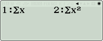

      편차제곱의 합 SS 와
      Sum 목록에 있는 x^2의 합은 서로 다른 값입니다.
      F_11_SHIFT.pngN_1.pngN_3.png : Sum
      스크린샷 2024-09-18 211633.png 1.0KB 28 스크린샷 2024-09-18 211625.png 1.8KB 27

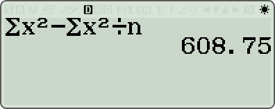

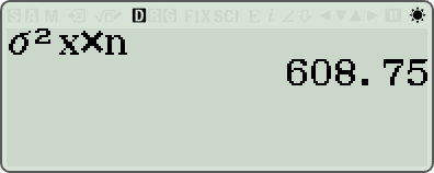

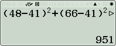

      편차의 제곱합 구하기 =(48+41)2+(66+41)2+(32+41)2+(55+41)2 뒷자리 (41 계속 고정사용)2는 (2승을 표시) , 사용기종 casio FX-570ex 입니다. 지도 부탁드립니다.
      18분 전 1시간 전 #58374
      질문자님, 48,66,32,55 네 개 DATA 의 평균은 50.25라서 41은 평균이 아닙니다.
      그래서 식을 두 가지로 나눠서 봐야 합니다.
      1) 통계적 편차제곱합(평균 50.25기준)이면 답은 608.75 입니다.
      2) 만약 41이라는 고정 기준값에 대한 제곱합을 구하시는 거면 식은 (48-41)²+... 이고 답은 951입니다.
      원문에 +로 쓰신 건 -의 오타로 보입니다.
      38분 전 1시간 전 #58377

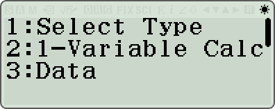

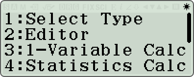

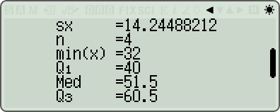

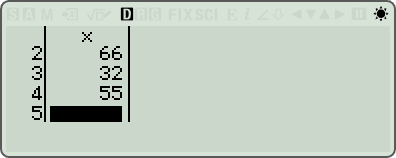

      1) 통계적 편차제곱합(평균 50.25기준) 입력 방법
      【MENU】 【6】 【1】 로 1-var Stat 모드로 진입하여
      【48】 【=】 【66】 【=】 【32】 【=】 【55】【=】  DATA 입력
      【OPTN】
      【3】
      fx-570EX 기종에도 편차제곱합을 바로 보여주진 않습니다.
      본문에 나온 것처럼 앞서 계산되어 저장된 각종 변수를 이용해 계산합니다.

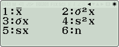

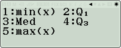

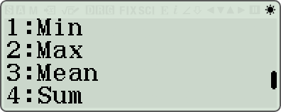

      【AC】【OPTN】【4】Statistics Calc

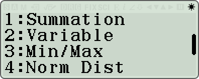

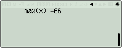

      이 화면에서 다시
      OPTN 하고 (메뉴가 3개로 줄어 있죠?)
      여기서 화살표 아래를 내려보면 추가 메뉴가 있습니다.
      4개 메뉴에는 각각 아래 하위 메뉴가 있습니다.
      이 중에서 필요로 하는 것을 골라 계산하시면 되겠습니다.
      Variable 에 있는 값을 이용하면
      다른 공식을 쓰셔도 됩니다.
      image.png 8.0KB 0 image.png 10.2KB 0 image.png 9.5KB 0 image.png 8.8KB 0 image.png 7.4KB 0 image.png 8.5KB 0 image.png 9.0KB 0 image.png 9.0KB 0 image.png 9.4KB 0 image.png 7.8KB 0 image.png 9.0KB 0 image.png 9.0KB 0 image.png 8.1KB 0 image.png 8.3KB 0 image.png 8.4KB 0

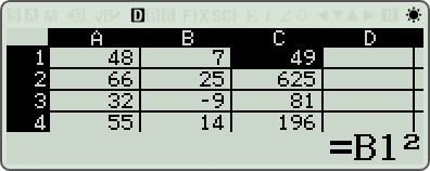

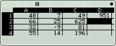

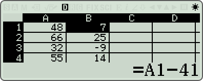

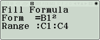

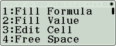

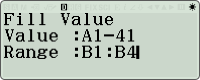

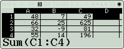

      2) 고정기준값 41에 대한 오차 제곱합 계산방법
      이건 통계메뉴에서는 딱히 방법이 떠오르지 않네요.
      질문하신 것과 같이 적은 갯수의 data라면 직접 입력하시는게 최선입니다.
      하지만 DATA 갯수가 수십개 이상이라면?

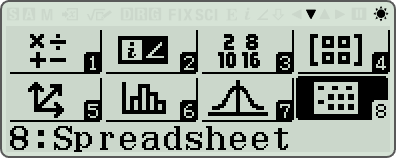

      ㄴ 스프레드시트 기능을 이용하시는게 좋겠습니다.
      【MENU】【8】
      A열에 DATA 입력하고
      B로 이동한 후 OPTN
      【1】 Fill Formula
      【ALPHA】키 방향키 숫자키 등을 이용해 수식 완성
      C로 이동후 Formula 수식 입력
      D의 빈공간으로 이동 후 OPTN 방향키 아래 누르다보면 Sum 보임
      ALPHA 키 이용해서 수식 완성. : 기호는 MENU 버튼 바로 아래 있음 (ALPHA키로 입력)
      【=】입력하면
      최종결과 확인
      * 주의
      (B열, C열과 달리) D1 셀은 계산 결과인 951이 직접 입력된 상태이므로
      DATA 수정후 recalculation 하여도 자동계산되지 않음.
      자동계산을 위해서는 formula 형식으로 입력해야 함.
      image.png 10.1KB 0 image.png 9.1KB 0 image.png 9.4KB 0 image.png 8.8KB 0 image.png 9.0KB 0 image.png 9.5KB 0 image.png 8.7KB 0 image.png 9.9KB 0 image.png 9.3KB 0 image.png 8.8KB 0
