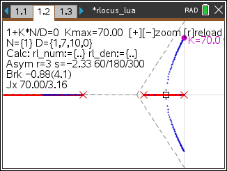

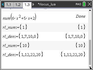

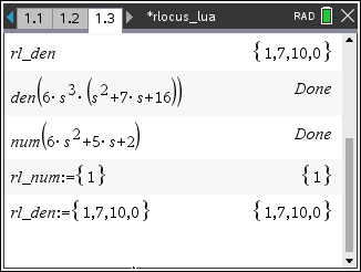

      1시간 전 2026.10.16 - 02:17 #58236
      AI로 딸깍하니까, lua 프로그램으로 바꿔주네요. 세상 참...
      본문의 ti-basic 기반으로 만들었고, 서로 문제를 일으킬 수 있을 듯 하여 별개의 파일로 작성하였습니다.
      1.1 Page : 설명
      1.2 Page : 그래프
      1.3 Page : Calculator
      사용법

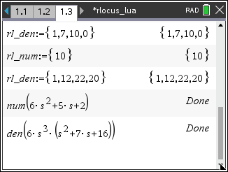

      Root Locus 1+K*N/D=0
      EX: (6s^2+5s+2)/(6s^3(s^2+7s+16))
      INPUT (Calculator page 1.3 ):
        rl_num:={6,5,2}
        rl_den:={6,42,96,0,0,0}
      or
        num(6s^2+5s+2)
        den(6s^3(s^2+7s+16))

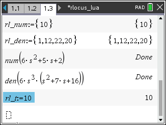

      optional:
        rl_T:=10  rl_D:=1
      Coeffs are descending powers of s.
      Back on graph page it refreshes itself,
      else press [r] or [enter].
      KEYS: [+] [-] Kmax zoom, [0] reset, [r] reload
      MARKS: x=pole, o=zero, red line=real axis,
      gray dash=asymptote, box=break pt, diamond=j-cross
      VARS: rl_Kmax rl_sigma rl_r rl_JK rl_Jw
      첨부파일
      rlocus_lua.tns
      image.png 8.6KB 0 rlocus_lua.tns 10.0KB 0

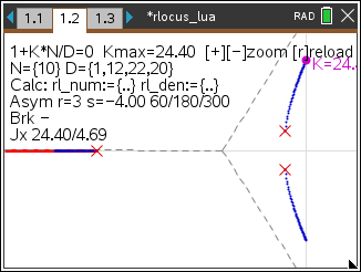

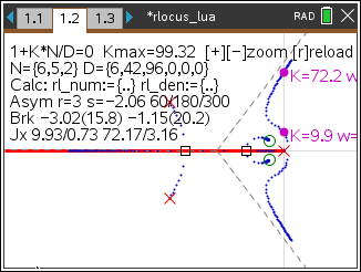

      1시간 전 1시간 전 #58288
      예제1)
      예제2)
      예제3)

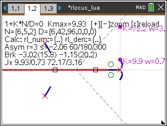

      추가옵션
      image.png 7.8KB 0 image.png 8.5KB 0 image.png 7.2KB 0 image.png 8.2KB 0 image.png 8.1KB 0 image.png 10.7KB 0 image.png 10.7KB 0 image.png 7.8KB 0
