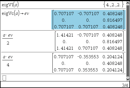

    1. 자동으로 고유값 & 고유벡터 찾는 방법
    고유값 함수(eigVL())와, 고유벡터(eigVC()) 함수는 [TI-nspire]에 내장되어 있으므로, 손쉽게 구할 수 있습니다.
    • 행렬 a = 3-110201-13 라고 하면
    • eigVl()로 구한 고유값의 순서와, eigvc()로 구한 고유벡터는 그 순서가 서로 매칭됩니다.
    • eigVc()로 구한 고유벡터는 정규화(=크기가 1) 된 값입니다.

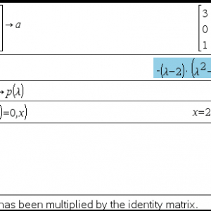

      행렬a-λ 를 하게되면 자동으로 λ에 Identity Matrix 가 강제로 곱해져 계산됩니다.
      행렬a 모든 원소값에 스칼라값을 빼려면 빼기부호 앞에 .(dot) 을 붙여 주어야 합니다.

      2016.02.23 - 10:32 2016.01.06 - 22:43 #13222

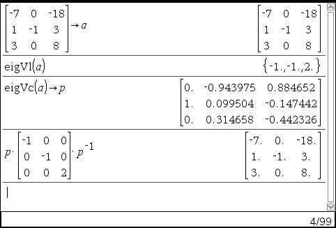

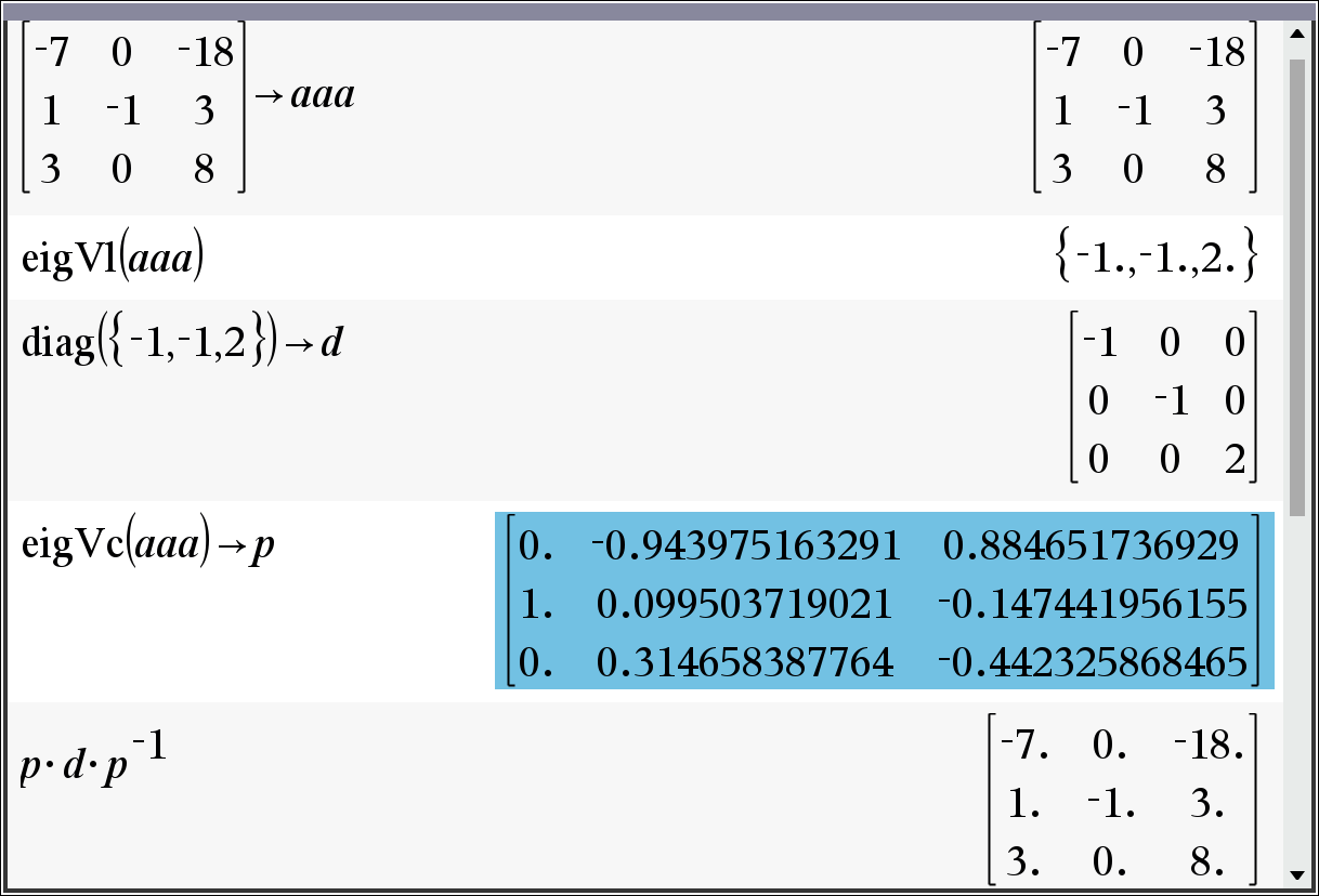

      symmetric 한 행렬에 a대해 eigvc(a) 를 구했을 때...
      서로 직교하는 3개의 벡터가 되면 좋겠지만... 그렇게 구해주진 않네요.
      01-06-2016 Image003.png 4.8KB 270 01-06-2016 Image004.png 8.4KB 191 symmetric_evc.tns 2.5KB 123

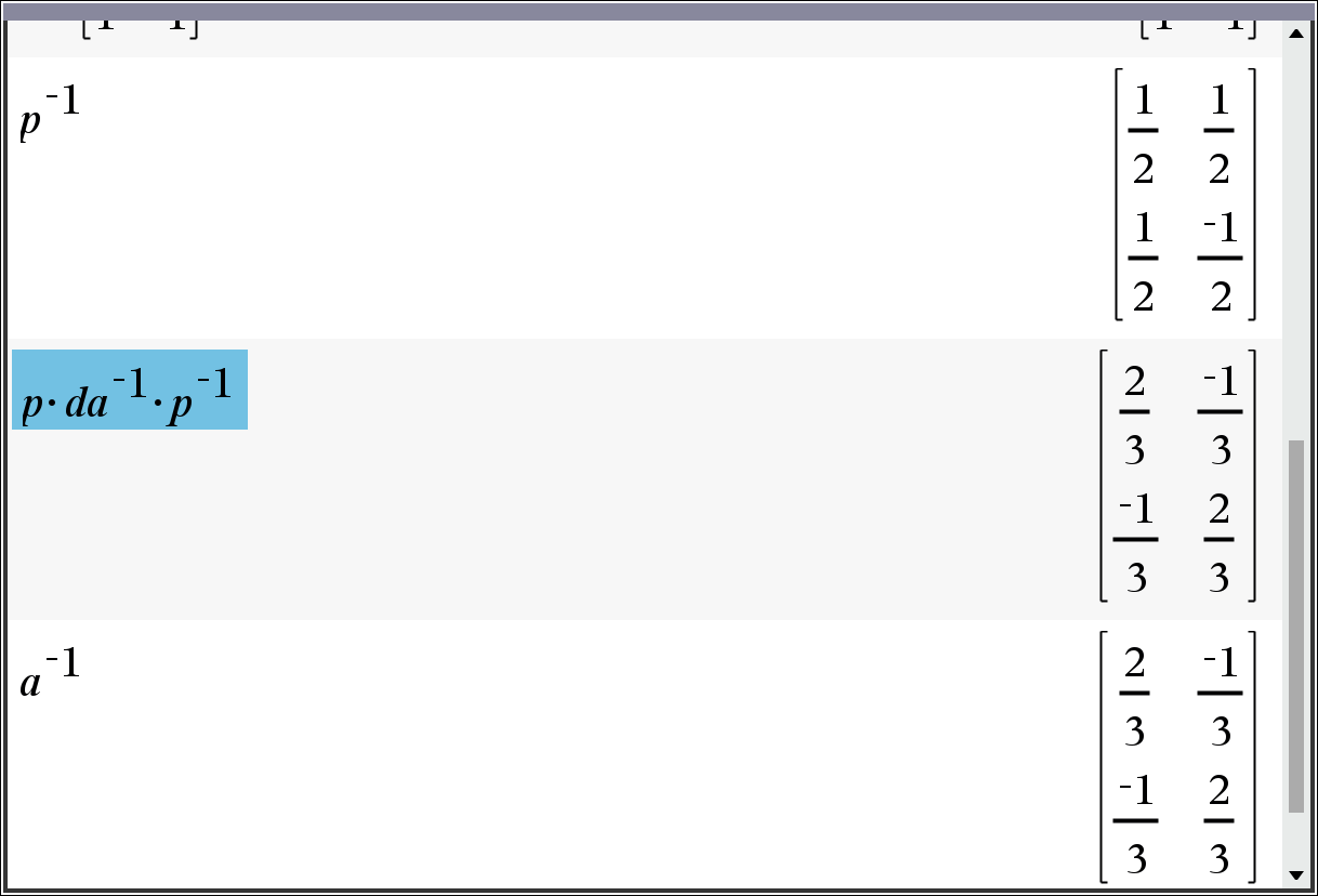

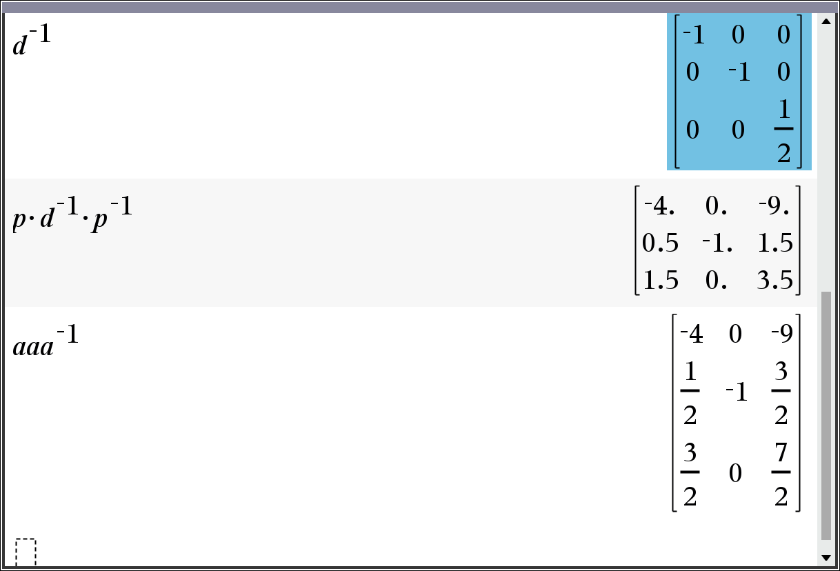

      행렬의 대각화 diagonalization 예제
      eigvl 값을 찾았다면 대각행렬(diag)을 만들 수 있고,
      대각행렬은 요소가 간단해서 역행렬을 매우 쉽게 찾을  수 있음.
      p 와 p의 역행렬 그리고 d의 역행렬을 이용해 a의 역행렬을 계산할 수 있음.
      ㄴ 다만, TI-nspire 에서는 정규화된 p를 찾아줘서 복잡하게 보이는 경향이 있음.

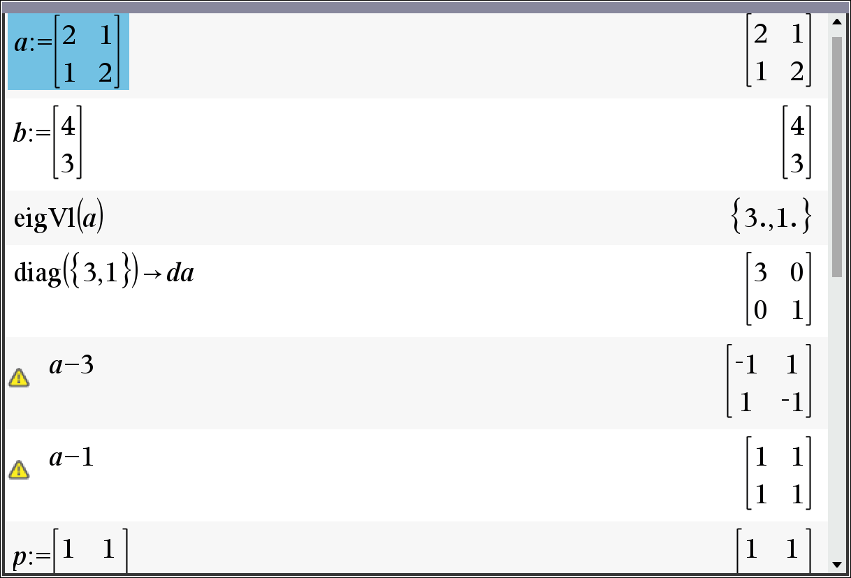

      2024.10.29 - 15:14 2024.10.28 - 19:59 #51659

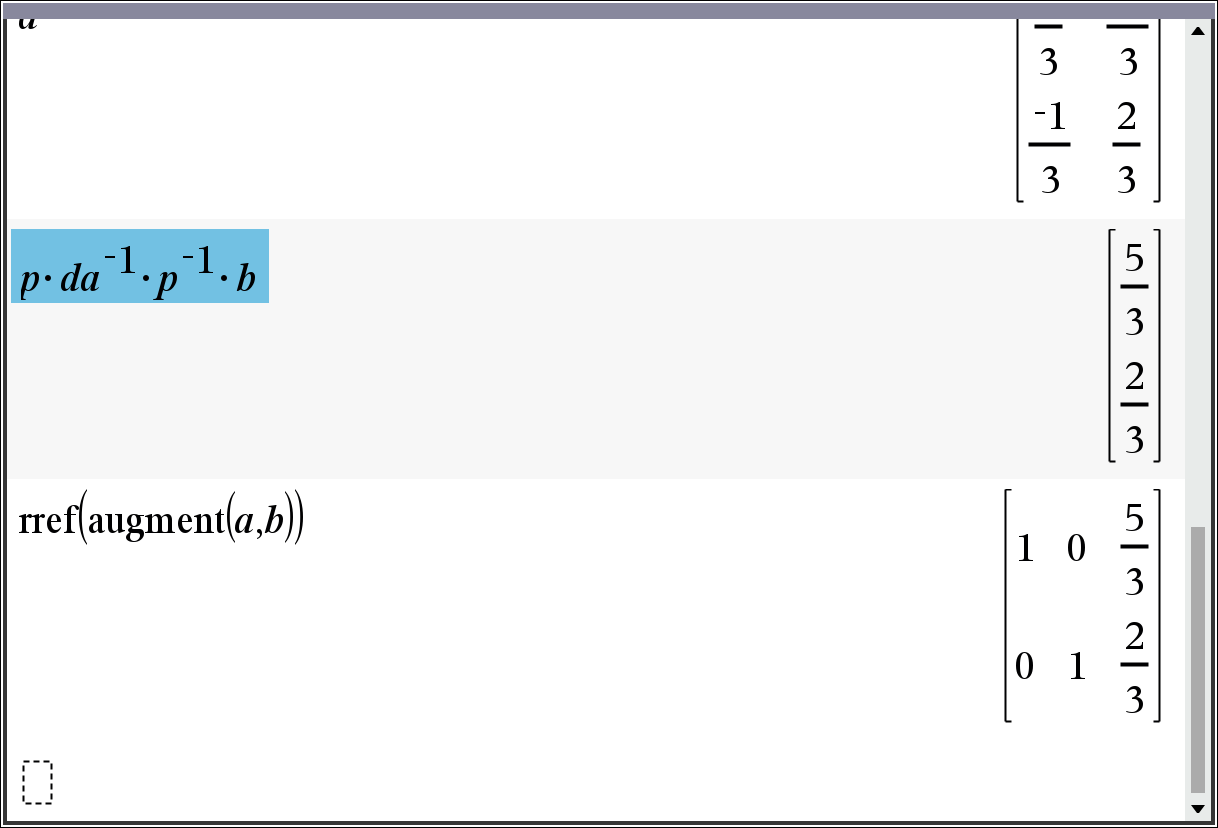

      2×2 (대칭) 행렬의 예
      1. 고유값 {3,1} 찾기
      2. 대각행렬 da 정의
      3. 고유값을 이용해 고유 벡터 찾기
      4. 고유벡터로 p 행렬 정의 p:=[[1 1][1 -1]]
      5. da 와 p 를 이용해 a의 역함수 계산
      6. 최종적으로 하나의 해를 찾을 수 있는데...
      image.png 40.4KB 32 image.png 28.0KB 66 image.png 33.4KB 30
      2024.10.29 - 15:30 2024.10.29 - 15:14 #51696
      대칭 행렬 \( a \)의 고유값과 고유벡터를 이용하여 해를 구하는 과정에서 굳이 \( D^{-1} \), \( P \), \( P^{-1} \)를 모두 계산하지 않고도, 고유값 분해와 고유벡터를 이용해 연립방정식을 더 간단하게 풀 수 있습니다.
      1. 고유값 분해: 행렬 \( a \)의 고유값이 3과 1로 주어졌고, 각각의 고유벡터가 \( x_1 = \begin{bmatrix} 1 \\ 1 \end{bmatrix} \)와 \( x_2 = \begin{bmatrix} 1 \\ -1 \end{bmatrix} \)입니다.
      2. 벡터 \( b \)를 고유벡터로 분해:
         우선, \( b = \begin{bmatrix} 4 \\ 3 \end{bmatrix} \)를 두 고유벡터 \( x_1 \)과 \( x_2 \)의 선형 결합으로 표현합니다.
         즉, \( b = c_1 x_1 + c_2 x_2 \)를 만족하는 \( c_1 \)과 \( c_2 \)를 구합니다.
         - \( x_1 \)과 \( x_2 \)가 직교하므로, 내적을 통해 \( c_1 \)과 \( c_2 \)를 쉽게 구할 수 있습니다.
         - \( c_1 = \dfrac{b \cdot x_1}{x_1 \cdot x_1} = \dfrac{4 \times 1 + 3 \times 1}{1^2 + 1^2} = \dfrac{4 + 3}{2} = \dfrac{7}{2} = 3.5 \)
         - \( c_2 = \dfrac{b \cdot x_2}{x_2 \cdot x_2} = \dfrac{4 \times 1 + 3 \times (-1)}{1^2 + (-1)^2} = \dfrac{4 - 3}{2} = \dfrac{1}{2} = 0.5 \)
      3. 해 \( x \) 구하기:
         이제 고유값을 사용하여 \( x = \dfrac{c_1}{\lambda_1} x_1 + \dfrac{c_2}{\lambda_2} x_2 \)를 계산합니다.
         - \( x = \dfrac{3.5}{3} \begin{bmatrix} 1 \\ 1 \end{bmatrix} + 0.5 \begin{bmatrix} 1 \\ -1 \end{bmatrix} \)
         - 이를 계산하면:
          $   x = \begin{bmatrix} \dfrac{3.5}{3} + 0.5 \\ \dfrac{3.5}{3} - 0.5 \end{bmatrix} $
      따라서 연립방정식의 해는 \( x = \begin{bmatrix} \dfrac{5}{3} \\ \dfrac{2}{3} \end{bmatrix} \)입니다.
