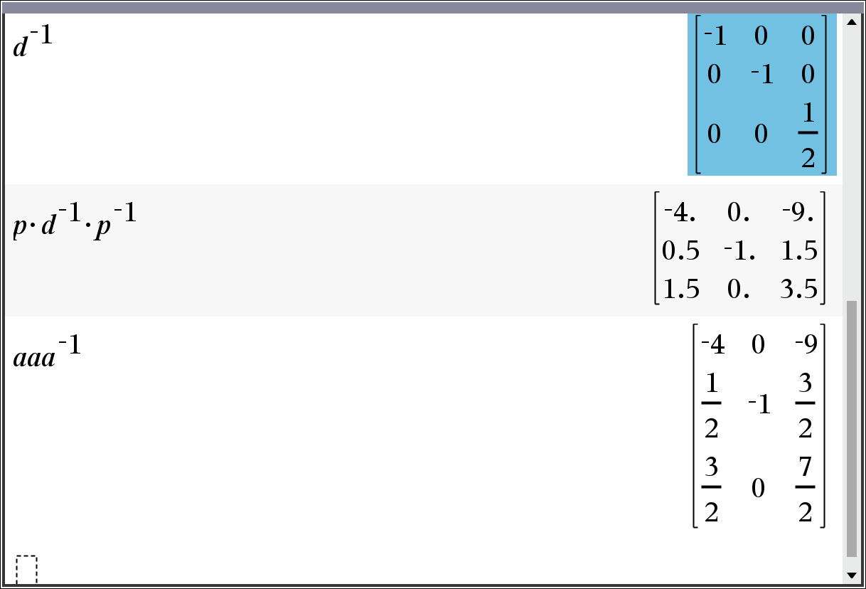

      • 세상의모든계산기 (*.165.6.43) 2016.02.29 09:37 #comment_15457
        행렬의 대각화 diagonalization 예제
        eigvl 값을 찾았다면 대각행렬(diag)을 만들 수 있고,
        대각행렬은 요소가 간단해서 역행렬을 매우 쉽게 찾을  수 있음.
        p 와 p의 역행렬 그리고 d의 역행렬을 이용해 a의 역행렬을 계산할 수 있음.
        ㄴ 다만, TI-nspire 에서는 정규화된 p를 찾아줘서 복잡하게 보이는 경향이 있음.
        02-29-2016 Image001-p32.png 4.8KB / 140 02-29-2016 Image002-p32.png 3.4KB / 186 02-29-2016 Image003-p32.png 3.0KB / 205 02-29-2016 Image004-p32.png 3.6KB / 154 02-29-2016 Image005-p32.png 2.6KB / 168 diagonalization.tns 1.8KB / 93 image.png 67.5KB / 13 image.png 36.0KB / 13

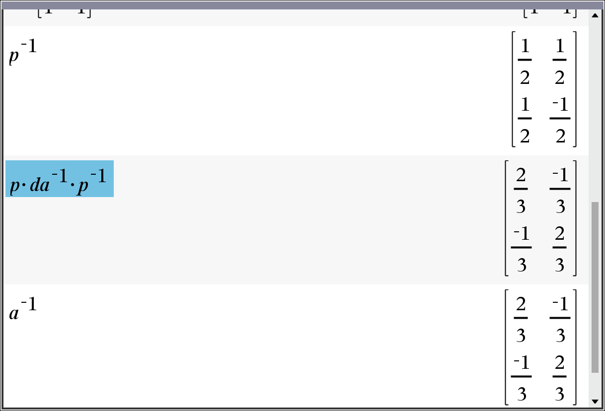

      • 세상의모든계산기 (*.40.137.167) 2024.10.28 19:59 #comment_51659
        2×2 (대칭) 행렬의 예
        1. 고유값 {3,1} 찾기
        2. 대각행렬 da 정의
        3. 고유값을 이용해 고유 벡터 찾기
        4. 고유벡터로 p 행렬 정의 p:=[[1 1][1 -1]]
        5. da 와 p 를 이용해 a의 역함수 계산
        6. 최종적으로 하나의 해를 찾을 수 있는데...
        image.png 40.4KB / 16 image.png 28.0KB / 14 image.png 33.4KB / 15
