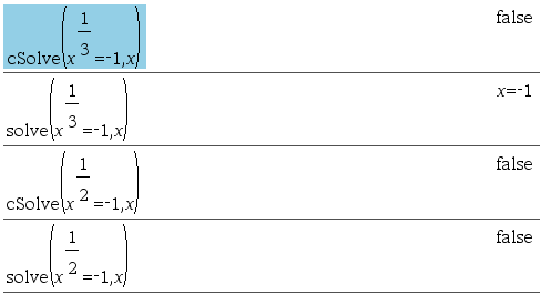

    • 분모가 홀수인 분수 지수꼴에서는 'Solve 해집합' ⊂ 'cSolve 해집합'​​​​이 아닐 수 있음.
