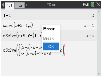

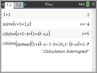

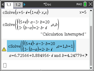

      Deg 세팅에서 오류 발생
      https://allcalc.org/37512
      2024.10.17 - 13:16 2024.10.17 - 13:02 #50152
      csolve 와 무한 루프
      [TI-nspire] 계산기 먹통(=무한 루프=모래 시계=무한 로딩) 강제종료 방법
      https://allcalc.org/4619
      무한루프 회피하려면?
      ㄴ 초기값 입력 or approx 계산 【ctrl】【enter】하면 되는데,
      이 경우에는 approx 계산방법으로는 해결되지 않네요.
      image.png 8.2KB 15 image.png 8.2KB 13 image.png 7.6KB 17 image.png 10.8KB 21
