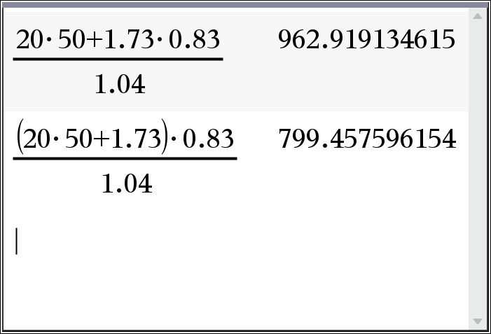

      그 외 간단한 사칙연산이 섞여있는 계산은?
      BA II Plus 같은 재무용 계산기는
      괄호 기능이 있지만, 그렇다고 산수시간에 배운 사칙연산의 순서를 따르지는 않습니다.
      (괄호가 없다면) 일반계산기처럼 먼저 입력한 순서대로 계산해버립니다.
      예를 들어
      (20×50 + 1.73×0.83) ÷ 1.04 를 계산할 때
      보이는 대로만 괄호를 한번 써서 계산하면
      위가 아니라, 아래처럼 계산해 버립니다.
      그러니 원하는 순서로 계산을 시키려면 괄호를 추가해 입력해야 합니다.
      ((20×50) + (1.73×0.83)) ÷ 1.04
