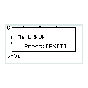

    1. [fx-9860G] 모델(II 포함)에서 행렬의 원소에 복소수를 넣을 수 있나?
    OS Ver 1.xx 에서는 안됩니다.
    행렬 안에 복소수를 강제로 집어 넣으면, 위 스샷처럼 Ma ERROR 메시지를 내뿜습니다.
    그렇다면 행렬에서는 복소수를 이용할 방법이 전혀 없을까요?
    OS Ver 2.0 이상이라면 가능합니다. 간단하죠. ^^

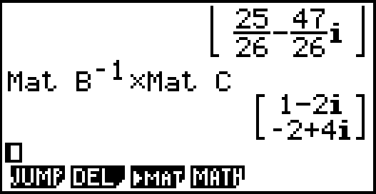

    하지만, 결과값이 분수인 경우 Rref 는 분수로 표시하지 못할 가능성이 큽니다.
    분수로 결과값을 확인하는 것이 중요한 경우에는 Rref 말고 역행렬 기능을 이용하시는 것이 좋습니다.
    역행렬 예시)
    위의 예제에서는
    A의 앞(왼쪽) 2×2 부분을 따로 행렬 B에 저장하고, 뒤(오른쪽) 2×1 부분은 행렬 C에 저장합니다.
    Mat B-1 × Mat C 을 계산하면 원하는 결과를 얻을 수 있습니다.

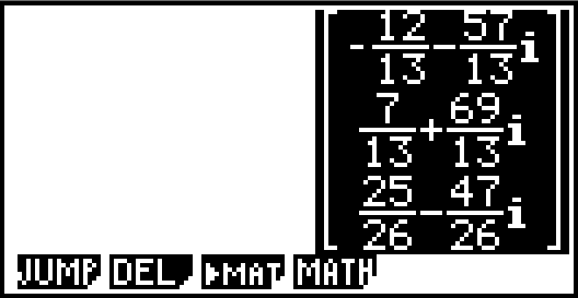

      2024.09.29 - 22:12 2018.08.14 - 08:30 #23840
      3원 이상의 연립방정식도 (같은 방법으로) 해를 구해 볼 수 있습니다.
      Rref 이용할 때는 해가 항상 소숫점(decimal point) 꼴로만 표시됩니다.
      예시문 출처) http://www.hpmuseum.org/forum/archive/index.php?thread-6094.html
      정확한 답은 x= (-12-55i)/13, y = (7+69i)/13, z = (25-47i)/26 이며
      역함수를 이용할 경우 분수꼴로 표시됩니다. (분수꼴로 표시될 수 있습니다)
      ※ 참고 : [TI-nspire] 에서의 결과 http://www.allcalc.org/16404#comment_23848
