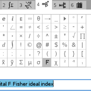

    1. Γ 를 변수명으로 사용시 소문자로 강제변환되기 때문에,
    소문자 γ 를 쓸까하다가
    대체문자 capital F, Fisher ideal index 를 사용하였습니다.
    그런데, 단순히 변수문자로만 사용되는 것이 아니고, 코드 중간에 결합되어 쓰이는 부분도 있어서, 어떻게 해야 맞는 건지 감이 오지 않습니다.
