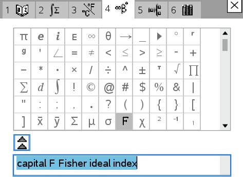

    1. Γ 를 변수명으로 사용시 소문자로 강제변환되기 때문에,
    소문자 γ 를 쓸까하다가
    대체문자 capital F, Fisher ideal index 를 사용하였습니다.
    그런데, 단순히 변수문자로만 사용되는 것이 아니고, 코드 중간에 결합되어 쓰이는 부분도 있어서, 어떻게 해야 맞는 건지 감이 오지 않습니다.
    ㄴ 다만, 이 코드는 Label test2 에 있는거라서 영향이 없는 건지도?

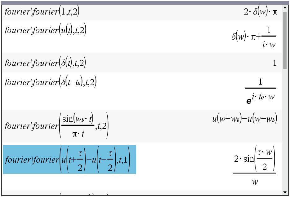

    2. fourier(함수,변수,결과형식타입) 으로 입력합니다.
    3. 결과 형식 타입(모드)
    ├ 1 : 각속도 w 도메인. (exp(i*w)  형식이  cos(w)+i*sin(w)) 로 표시됩니다.
    ├ 2(추천) : 각속도 w 도메인. 복소수 기호 'i' 이, 알파벳  'i' 로 대신 표시됩니다. sin/cos 대신 지수형식으로 표시됩니다.
    ├ 3 : 주파수 f 도메인.
    └ 4 : 주파수 f 도메인. 복소수 기호 'i' 이, 알파벳  'i' 로 대신 표시됩니다.
    ※ 일단 2로 해보고, 잘 안되거나, 맘에 안들면 1로 바꿔 보세요.

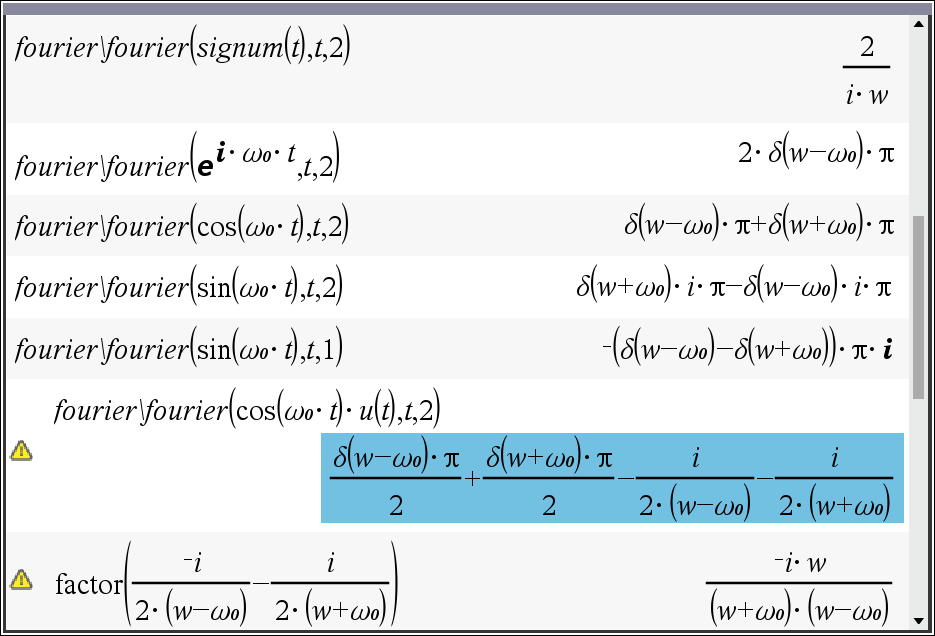

    4. 특수 함수
    - 유닛스텝함수 u() 는 알파벳 u 를 입력
    - 델타함수는 카탈로그 - 특수문자 δ 를 입력
    - signum() 은 알파벳으로 전체 입력
    - 사각함수 rect(t/τ) 는 u(t+τ/2)-u(t-τ/2) 로 변환하여 입력 : 댓글 이미지 참고
    ※ 각각의 특수함수들은 문자로서 표시될 뿐, 함수로서 기능 하지는 않습니다.

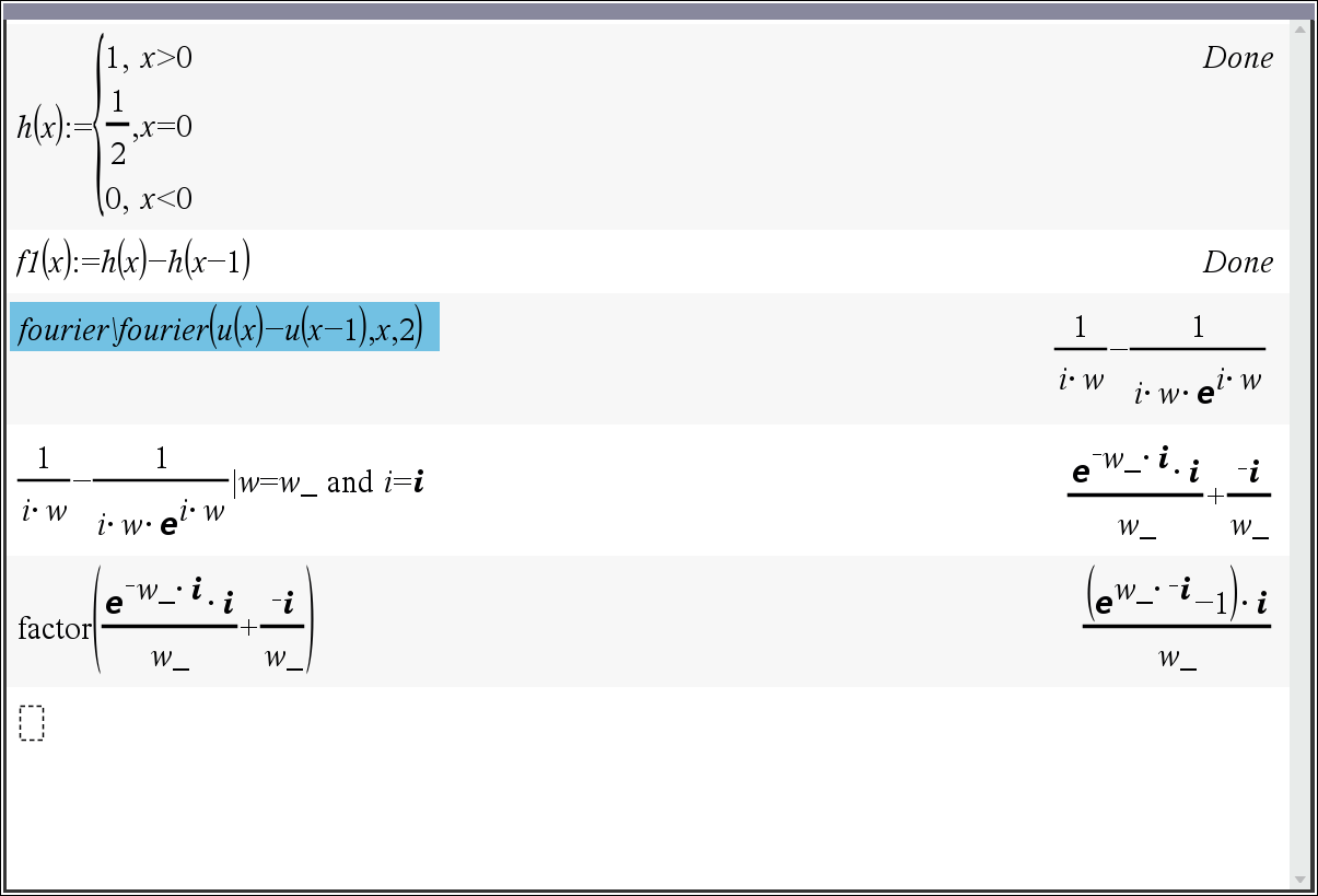

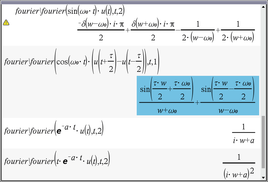

      2024.11.21 - 20:09 2024.11.19 - 20:24 #52762
      예제2 : https://blog.naver.com/songsite123/222940646211
      되는 것 (대충이라도 되는 것 포함)
      image.png 49.5KB 19 image.png 61.1KB 18 image.png 52.1KB 19 fourier_transform_ex2.tns 5.2KB 25

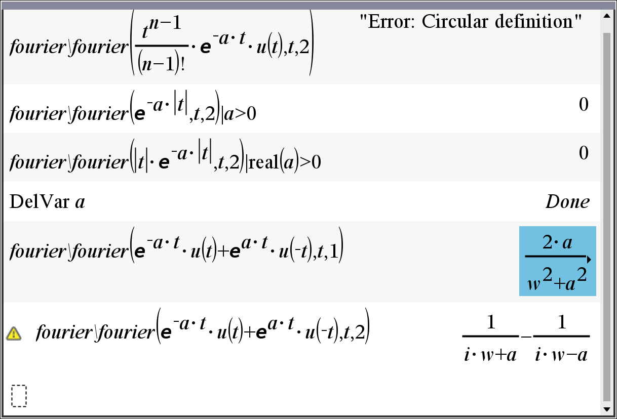

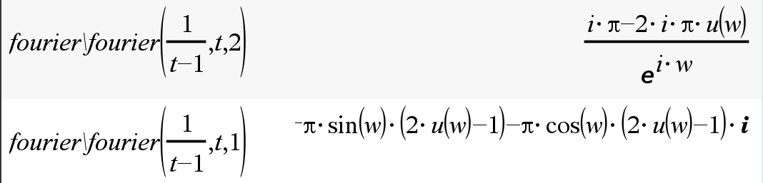

      2024.11.21 - 20:09 2024.11.19 - 20:26 #52768
      안되는 예제
      - 절대값 입력시 변환 실패
      - 변수(a, u 등)에 다른 값이 저장되어 있을 경우 오류 발생 가능. delvar 필요함.
      image.png 76.2KB 19 image.png 42.7KB 20

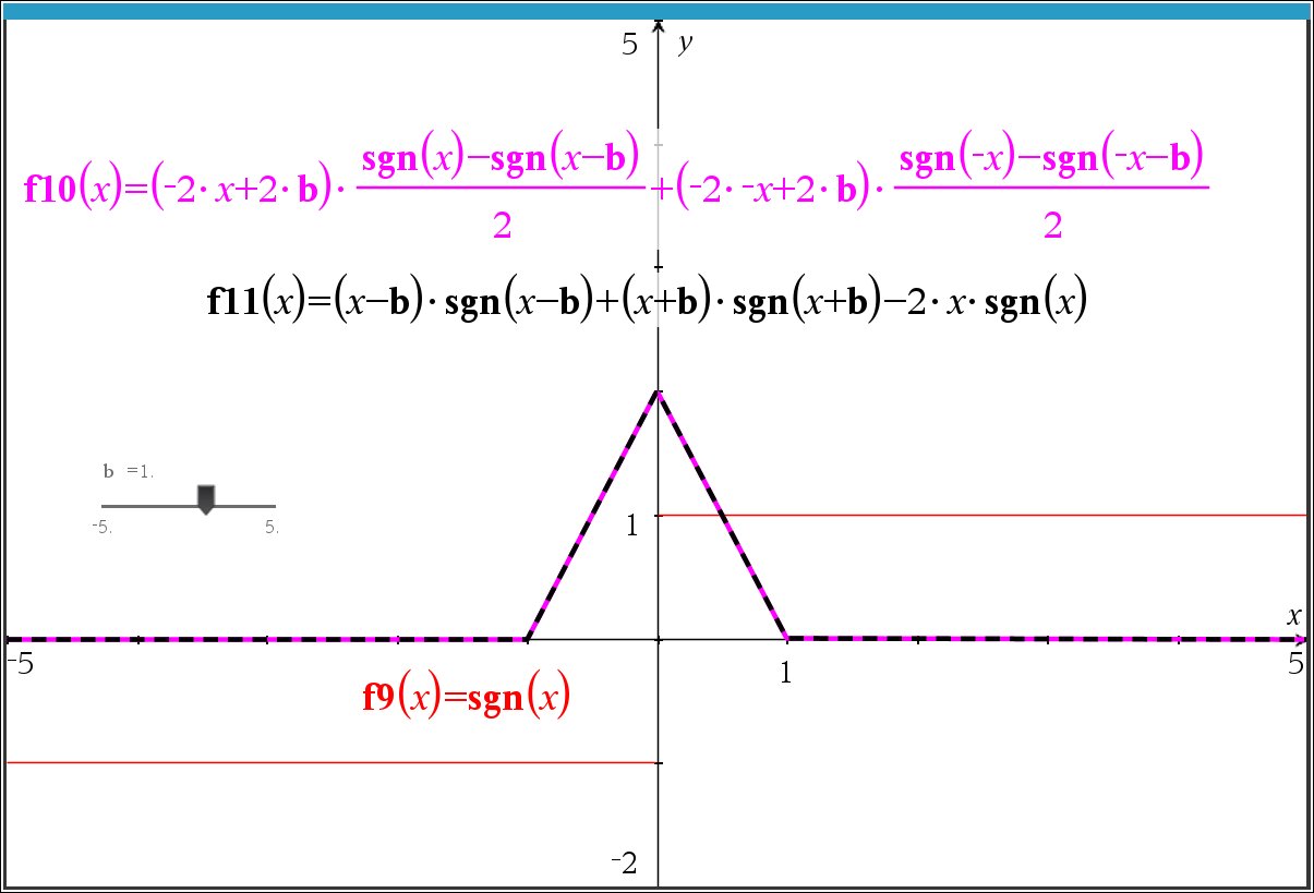

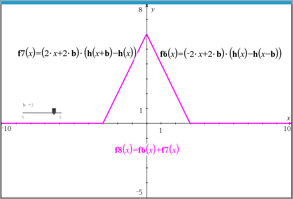

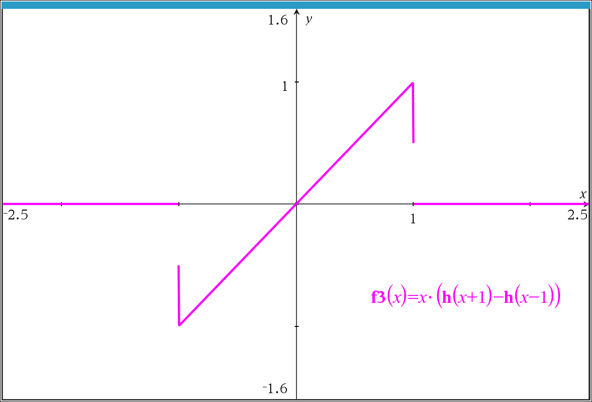

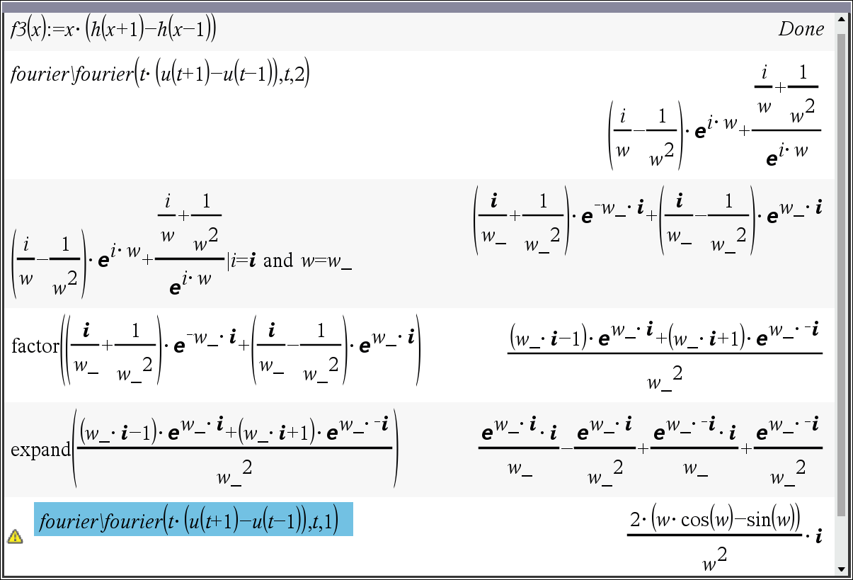

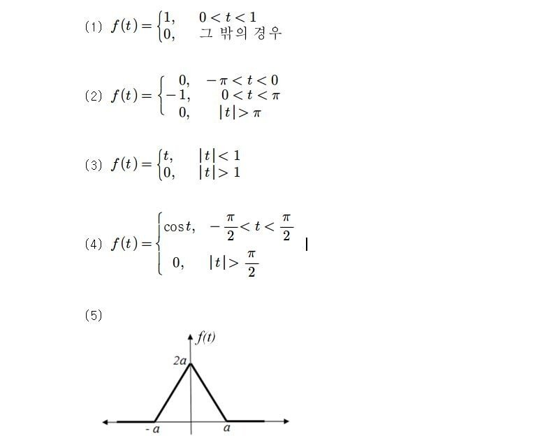

      2024.11.20 - 22:07 2024.11.20 - 22:02 #52818
      예제3 : https://www.fmkorea.com/2952857872
      답변 : https://www.fmkorea.com/2953144342
      image.png 94.5KB 15 image.png 715.6KB 17 image.png 1.05MB 26

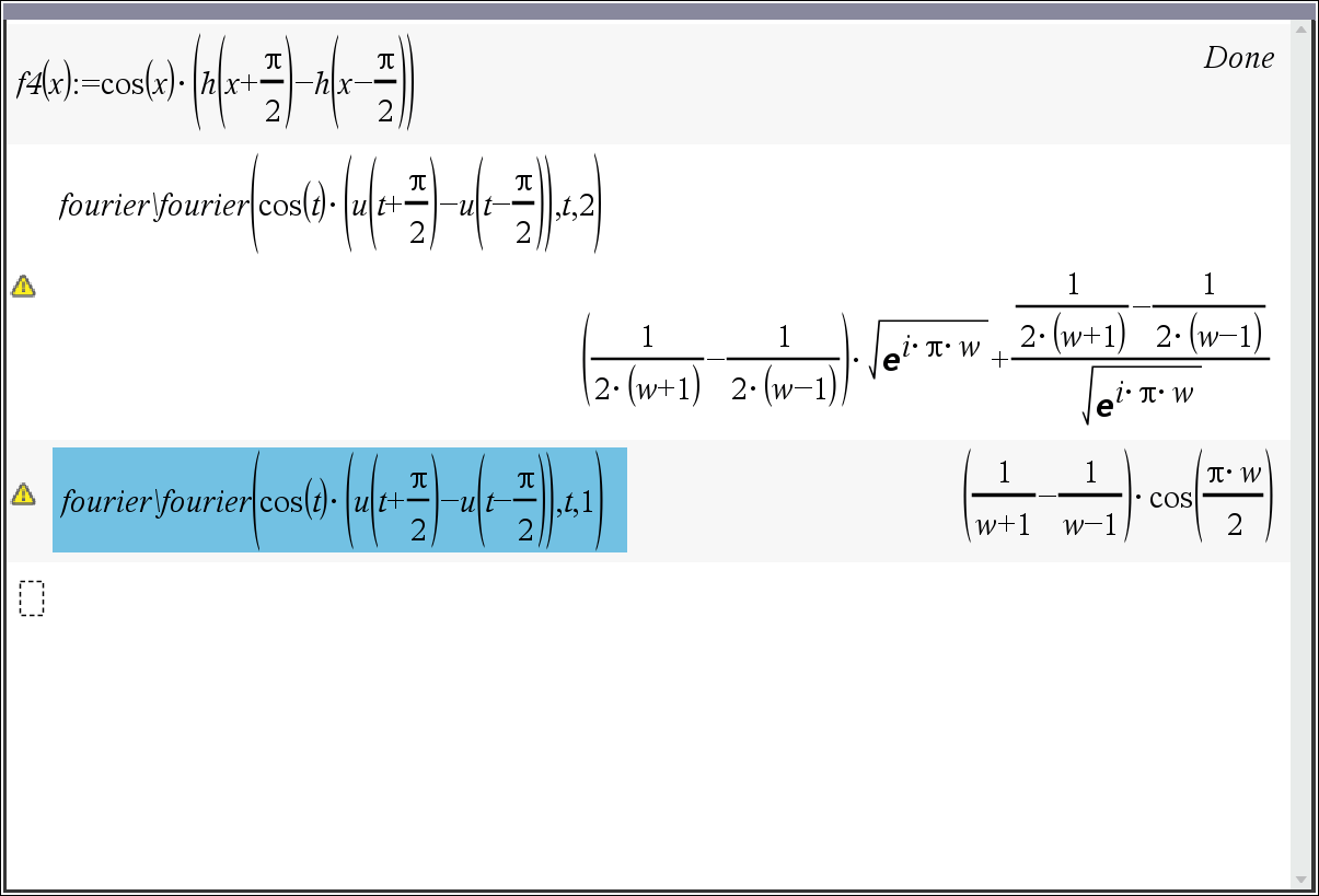

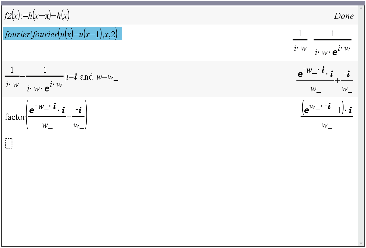

      2024.11.22 - 10:12 2024.11.20 - 22:07 #52825

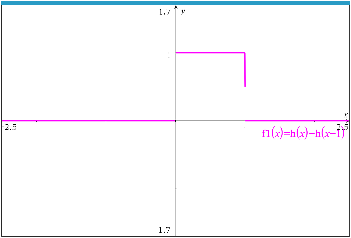

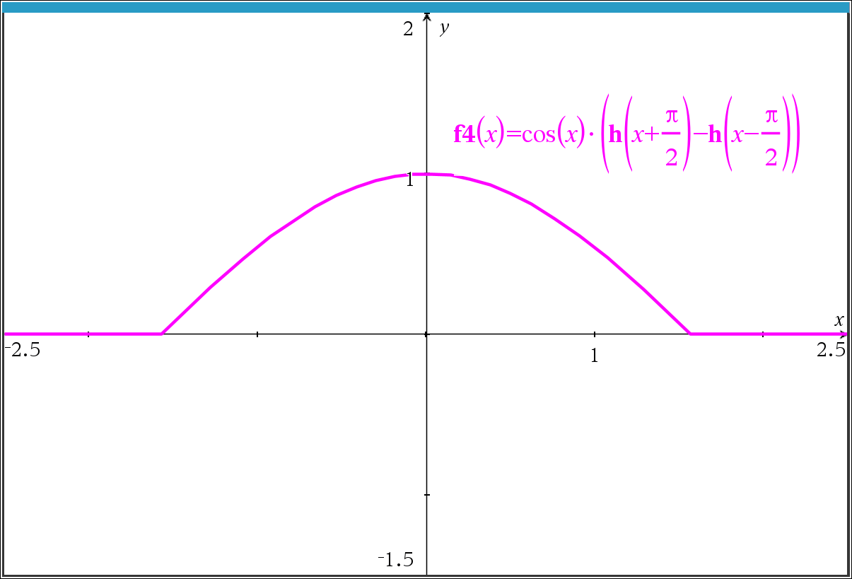

      되는 것
      * u 변수를 할당하면 fourier()에서 에러가 나기 때문에, 그래프로 그려서 확인하기 위해 h(x) 를 다시 정의하였습니다. (fourier 변환에 필수요소는 아닙니다)
      * w를 w_로 바꾸면 위의 풀이 결과와 제일 비슷하게 정리되어서 대체하였습니다. 필요에 따라 바꾸셔도 되고, 안바꾸셔도 됩니다.
      * 결과 모드를 1로 할지, 2로 하고 i=@i 로 바꿀지는 알아서 판단해 보시기를...
      x=1 에서 y축 방향으로 0.5~1 사이에만 수직으로 직선이 표시되는데, 왜 표시되는지 모르겠습니다.
      0~1 구간 전부 표시되면 더 좋겠지만, '아예 안보여도 할 말 없는데, 보이는 거니까" 이거라도 감지덕지겠지요.

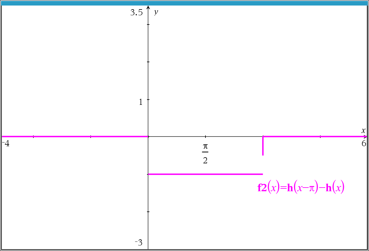

      image.png 43.3KB 20 image.png 16.2KB 17 image.png 35.5KB 18 image.png 16.6KB 18 image.png 72.8KB 20 image.png 24.7KB 19 image.png 59.7KB 20 image.png 25.1KB 19 fourier_transform_ex3.tns 8.7KB 18

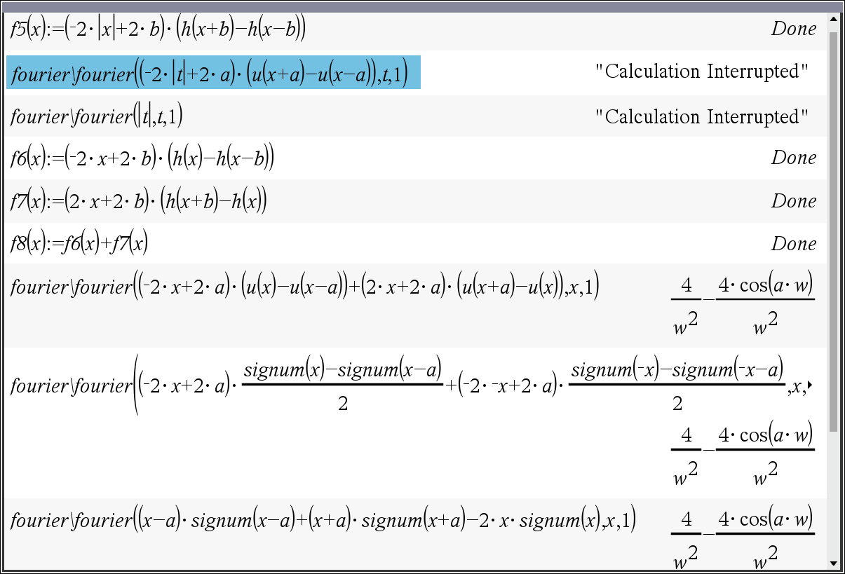

      2024.11.22 - 08:49 2024.11.20 - 22:13 #52836
      안되는 것
      * 절대값이 들어가면 무한루프에 빠지는 것 같습니다.
      * 절대값을 풀어서 두 구간으로 나눈 다음에 더하면 되겠죠? 아마도???
      image.png 82.9KB 24 image.png 33.6KB 21 image.png 40.1KB 15

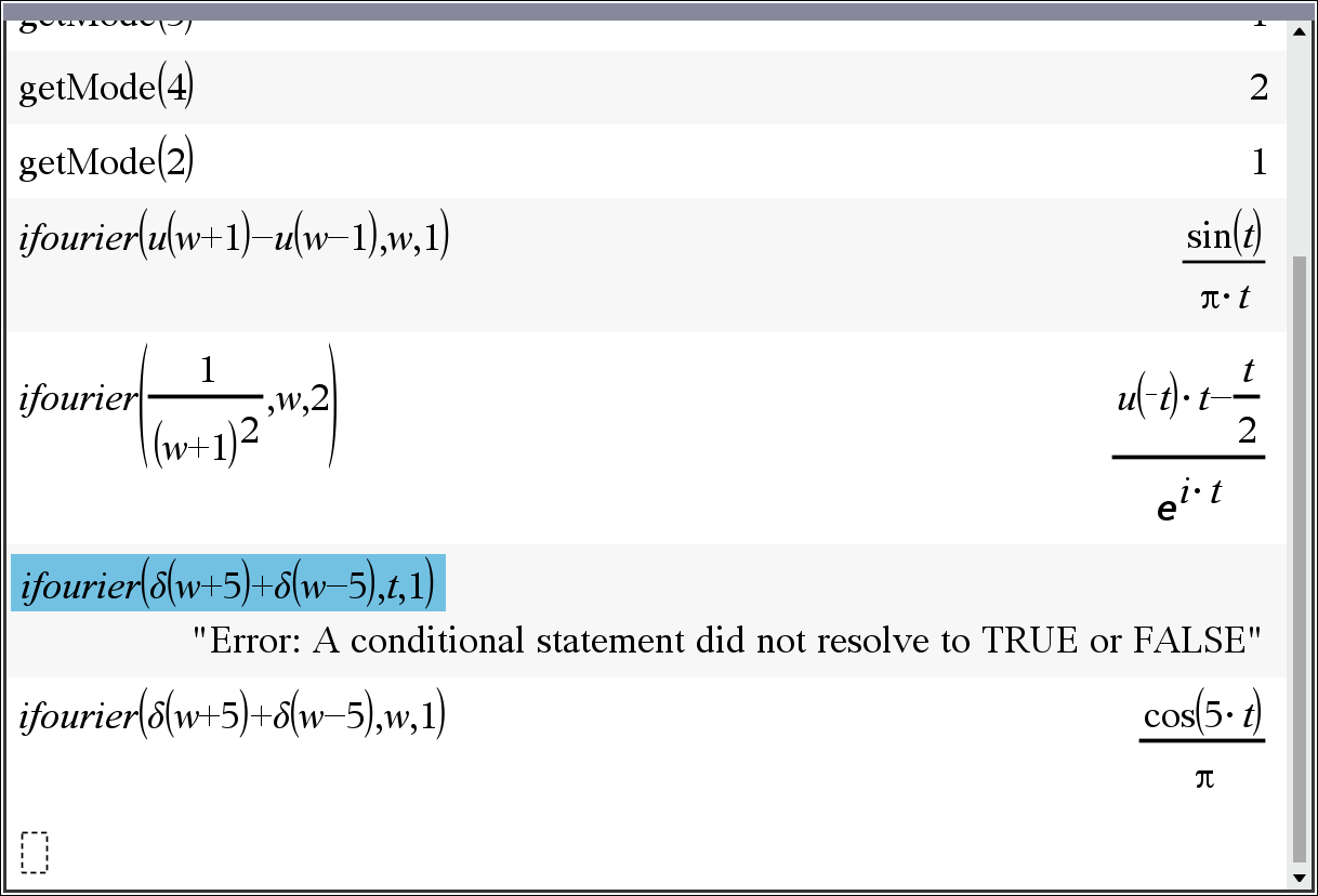

      2024.11.26 - 10:05 2024.11.26 - 09:18 #52976
      ifourier
      fourier() 만큼 복잡할 것으로 예상했는데,
      예상과 달리 fouriersub() 를 활용해서 간단하게 처리하네요.
      프로그램 설명 예제에는 (마지막 예시가) t 로 나와 있고, 결과가 sin(5t)/pi 로 되어 있지만, w로 바꿔야 에러가 나지 않고, 결과도 cos(5t)/pi 로 나옴.
      image.png 59.9KB 28
