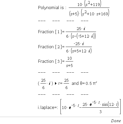

    오랫만에 좀 고쳐볼까 했는데... 손볼데가 많아서  포기했습니다.
    대신 (라플라스 역변환 기능은 빼고) 부분분수화에 집중한 새 프로그램을 만들었습니다.
    http://www.allcalc.org/10272

    ※ 사용방법
    1. 키보드로 cpfe\cpfe(식,변수) 이렇게 직접 입력하셔도 되고,
    2. Catalog 에서 찾아서 쓰셔도 되고
    3. Libshortcut 으로 단축 변수 만들어서 쓰셔도 됩니다.
    (자세한 사항은 메뉴얼 참고)

    1. 실수꼴 형식의 부분분수 구하는 경우
    nspire 내장 함수인 expand() 함수를 이용하세요. 훨씬 좋습니다.
    2. 라플라스 변환이 주목적인 경우
    이 프로그램 말고 전용 라이브러리(specfunc 혹은 cmplxanlys) 를 이용하시는게 훠얼씬 좋습니다.
    http://www.allcalc.org/5003
    3. 이 프로그램으로 처리가 안되는 것
    3-1.  분모에 중근이 있는 경우
    그런 경우에는 expand()를 이용하시거나... 펜을 이용해서 푸시길 바랍니다.
     새 프로그램에서는 해결을 했습니다. http://www.allcalc.org/10272
    3-2.  3차식 이상의 다항식에서 계수가 클 때
    결과값이 undef 로 나오거나 계산기가 멈추는 경우가 있습니다.
    계산기가 멈췄을 때는 on 버튼을 3~5초간 눌러서 계산과정에서 빠져나올 수 있습니다.
    이러한 경우에는 Approx 모드에서 계산하는게 도움이 될 수도 있지만, 큰 기대는 안하는 것이 좋습니다.
