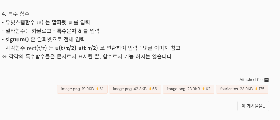

4. 특수 함수
- 유닛스텝함수 u() 는 알파벳 u 를 입력
- 델타함수는 카탈로그 - 특수문자 δ 를 입력
- signum() 은 알파벳으로 전체 입력
- 사각함수 rect(t/τ) 는 u(t+τ/2)-u(t-τ/2) 로 변환하여 입력 : 댓글 이미지 참고
※ 각각의 특수함수들은 문자로서 표시될 뿐, 함수로서 기능 하지는 않습니다.
