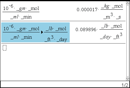

    2. 단위간 계산 결과
    주의 : 단위를 포함한 수식의 결과는 무조건 decimal 한 형태로 표시됩니다.
    계수로 분수나 무리수 형식으로 표시할 수 없습니다.
    ㄴ 입력식에는 정수 계수인 1 이 사용되었지만,  결과식에는 1. 으로 소숫점이 붙어 있습니다.
    따라서 이 값을 그대로 활용할 경우 이후 모든 결과에서 exact() 계산이 아니라 approx() 계산이 이루어집니다.
    3. 단위의 변환
    변환 기호(Conversion Operator ▶)를 이용하여 변환할 수 있습니다.
    • 변환 기호는 수식의 마지막에 위치해야 합니다.
    • 단위는 서로간에 변환이 가능하도록 같은 범주에 속해야 합니다.
    unit3.png 975Bytes 158unit2.png 5.1KB 196unit1.png 4.0KB 215image.png 3.7KB 153

      예시 - 단위의 사용 및 변환
      9*_hr + 13*_day
      1.1556E6*_s
      9*_hr + 13*_day ▶_min
      19260.*_min
      2016.03.15 - 20:20 2016.03.15 - 19:32 #16073
      예시 - 단위의 변환
      03-15-2016 Image002-p32.png 3.6KB 240
