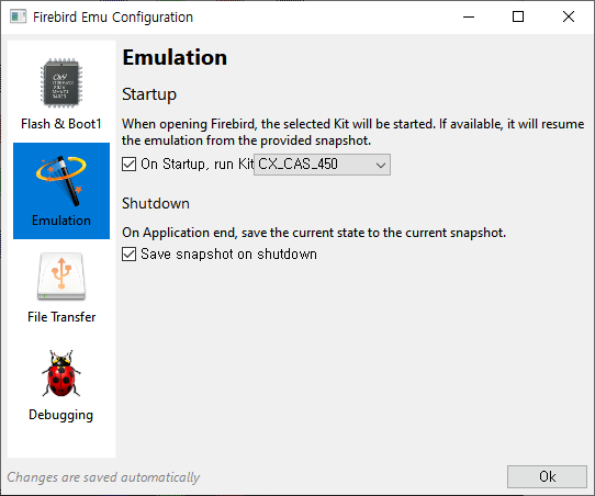

      2021.01.30 - 19:16 2021.01.25 - 11:20 #31894
      오랫만에 찾아봤던니 1.5 까지 올라왔네요.
      https://github.com/nspire-emus/firebird/releases/tag/v1.5
      설정에서 Shutdown - Save snapshot on shutdown 에 v 체크 했는데도 적용이 안되는 것 같습니다.
      버그인듯?
      2021-01-30 (2).png​​​​​​
      2021-01-30 (2).png 28.5KB 161
      2021.02.01 - 18:36 2021.02.01 - 18:36 #32021
      아무 조치도 안한 것 같은데, 이제 snapshot 자동 저장 되네요.
