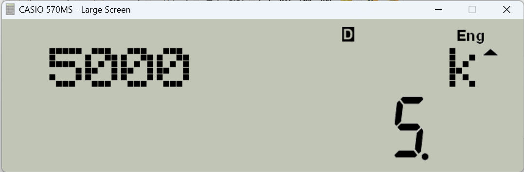

    1. 공학용 단위 Eng 표기란?
    공학에서는 10(3배수) 단위로 숫자를 구분하는 것을 좋아합니다.
    • 10(15)=P, 10(12)=T, 10(9)=G, 10(6)=M, 10(3)=K
    • 10(-15)=f, 10(-12)=p, 10(-9)=n, 10(-6)=μ, 10(-3)=m
    "SI 접두어, SI Prefixes, Metric Prefixes"라고도 부르는 그것인데요.
    일부 공학용 계산기에는 공학용 단위를 기준으로 결과값을 표기하도록 설정할 수 있습니다.
    이 SI 접두어 알파벳 단위로 숫자가 표시됩니다. [fx-570 MS]가 바로 그런 계산기의 하나입니다.
    MS 기종에서 가능하다가,
    ES 기종에서 기능이 없어졌고,
    EX 기종에서는 다시 설정할 수 있게 바뀌었습니다. https://allcalc.org/46844
    2. 설정 방법
    1. 【MODE】... 키를 연타
      위의 화면이 나오면 【1】을 누릅니다.
      【1】 (EngON) 을 눌러서 Eng 설정을 활성화 시킵니다.
      계산화면으로 돌아오면 화면상단에 'Eng' 마크가 켜집니다.
    3. 설정에 따른 영향
    ※ 계산 결과 화면의 비교
    eng_5.png  ​←적용 전 / 적용 후→ eng_6.png
    5000 이라는 결과 값 대신 5k 가 표시됩니다.

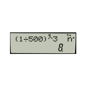

      SI 접두어는 '표기' 화면에서만 볼 수 있는 것이 아니라, '입력' 할 때도 사용할 수 있습니다.
      입력 방법 【SHIFT】 키와 【1~9】 키의 조합
      M(12), G(9), T(6)
      μ(-6), m(-3), k(3)
      f(-15), p(-12), n(-9)
      ※ 키패드 1~9 위치대로
      위에서 보시는 것처럼 Eng 모드를 활성화하지 않더라도, SI 단위 입력은 가능합니다.
      K-20160112-459956.png 1.0KB 175 K-20160112-459706.png 1.0KB 161
