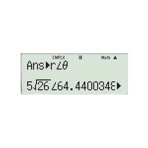

    2. 직교좌표와 극좌표간의 전환 (일시 적용)
    【SHIFT】【2】 에서
         【3】 : 극좌표 형식으로 변환
         【4】 : 직교좌표 형식으로 변환
    [fx-570 EX] 는
    【OPTN】【▼】 후 형식 선택하시면 됩니다.
    예시 : 결과값(Ans=11+23i) 을 극좌표 형식으로 전환
    └ 각도 설정 Degree / Radian 에 따라 변환 후 결과 단위가 달라집니다.

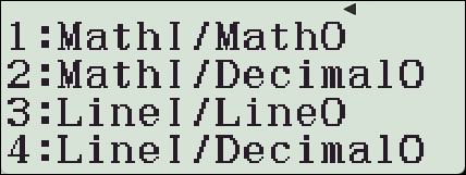

      [EX] Math IO / Line IO 에 따른 차이
      【SHIFT】【MENU】(SETUP)
      【1】Input / Output
      1 : MathI / MathO
      2: MathI / LineO
      3: LineI/MathO
      4: LineI/LineO
      【S⇔D】눌러도 변함 없음.
      스크린샷 2024-11-04 151731.png 3.0KB 53 스크린샷 2024-11-04 151715.png 3.6KB 62 스크린샷 2024-11-04 151742.png 3.7KB 138 스크린샷 2024-11-04 151901.png 2.6KB 49
