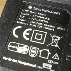

    1. 전용 충전기 사양 (전압 5V)
    정식 어댑터의 모습입니다.
    출력전압은 5V, 출력전류는 1000mA 입니다. 고속충전 등의 기능은 없기 때문에 일부러 전류가 높은 것을 선택할 필요는 없습니다. 정전압 출력이 되지 않는 충전기(특징 : 크고 무거움)를 개조하는 방식으로 연결하진 마세요.
    해외 직구 제품이라면 꼽는 구멍이 110V용인데... 프리볼트일 가능성이 높은 것 같습니다.
    <사진 출처> ebay

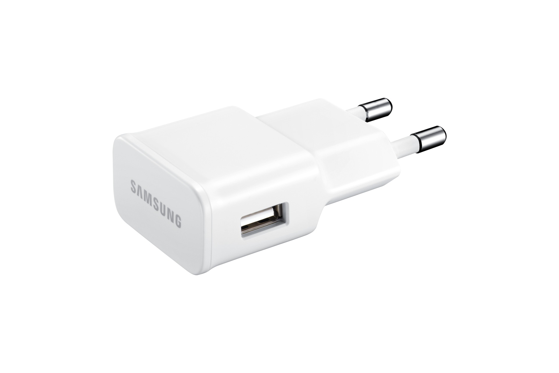

    5V 전원 공급장치 중에서 위의 사진처럼 USB 케이블을 직접 꼽을 수 있는 제품이 있습니다. 이런 전원 공급장치와 <USB mini-B> 케이블을 조합하여 계산기 충전기로 사용하실 수 있습니다.
    <USB micro-B> 케이블을 연결하면 휴대폰 충전기로도 사용하실 수 있고,  <USB mini-B> 케이블은 컴퓨터와 연결하여 충전&DATA를 전송에 사용하실 수도 있습니다.

      2024.09.01 - 11:46 2024.09.01 - 11:40 #46451
      다나와 목록 中 선택
      https://prod.danawa.com/list/?cate=12237426
      (위 링크) USB 케이블 카테고리 들어가셔서 상세검색 - USB 단자 타입에서
      A타입 - Mini B 선택하시거나,
      경우에 따라
      C타입 - Mini B 선택하셔서
      구입해 사용하시면 되겠습니다.
      * 충전기 포트나 PC연결 포트 등을 종합적으로 고려하셔서 선택하세요.
      보통은 충전+통신 기능이 모두 지원되지만,
      간혹 너무 저렴한 번들 케이블은 통신기능(PC와 데이터 전송시 필요)이 빠져 있기도 하니 확인이 필요할 수도 있습니다.
