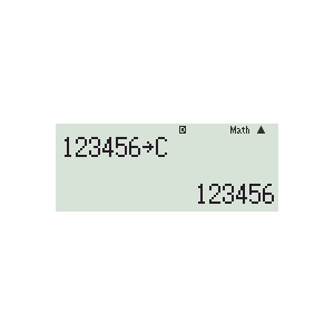

    저장하기  (Store)
    예시) 123456 이라는 숫자를 변수 메모리 C에 저장할 때 :
    【123456】【SHIFT】【RCL】【hyp】

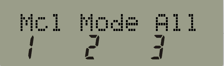

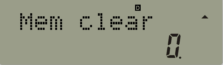

      2024.09.19 - 21:06 2024.09.19 - 21:05 #47509
      메모리를 지우는 것은 CLR (초기화) 명령의 일종으로 진행되는 것인데,
      계산기마다 입력 방법이 다릅니다.
      [fx-570MS] 기종은
      fx_570ms_h32_d1_01_SHIFT.pngfx_570ms_h32_d1_03_MODE.pngfx_570ms_h32_d3_01_num_1.pngfx_570ms_h32_d3_20_equal.png
      image.png 6.8KB 34 image.png 7.2KB 31
