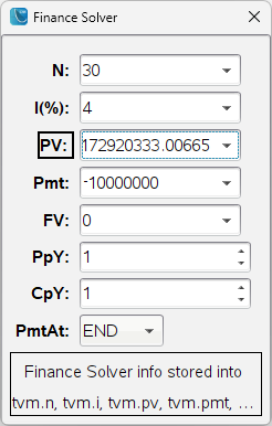

      풀이
      - 정년 퇴임시점을 기준으로 "이전에 낸 돈의 (현재) 가치 = 이후에 받을 돈의 (현재) 가치"가 성립하여야 함.
      - 정년 퇴임시점(50세) 에 마지막 납입을 함. (총 납입횟수 15회)
       nsolve()로 하면 guess 값이 없어도 결과가 나올 수 있음
      K-106.png 8.2KB 230
      16시간 전 16시간 전 #55808

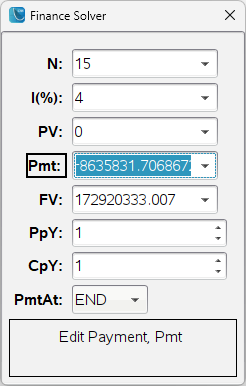

      Finance Solver 이용시
      1. 퇴임 시점의 연금의 현재가치(PV)를 구함 -> 172920333
      2. PV값을 복사해 FV(미래가치)에 넣고 Pmt(매년말 예금해야하는 금액) 값을 계산함.
      image.png 17.2KB 0 image.png 16.6KB 0
