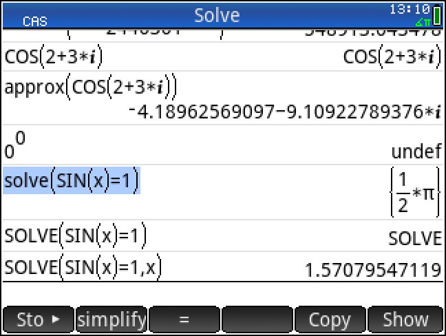

      2025.10.16 - 13:12 2025.10.16 - 12:48 #55716

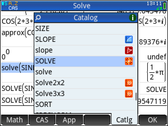

      용법이 다르니
      solve 와 SOLVE 를 구분해 쓰셔야 합니다.
      SOLVE 는 App
      solve 는 함수 function
      image.png 39.1KB 2 image.png 51.2KB 3

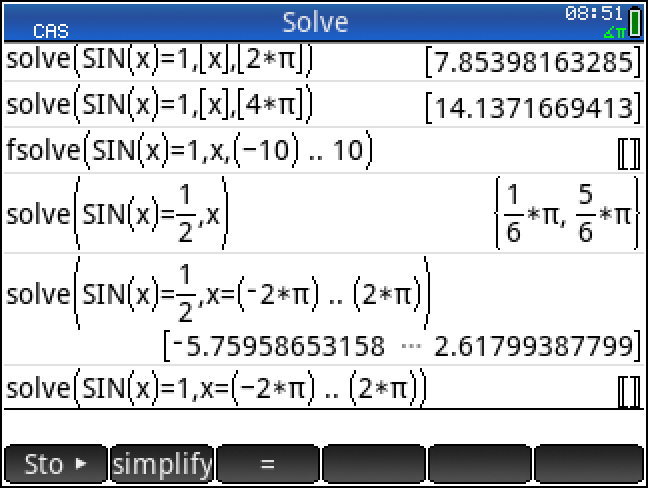

      2025.10.16 - 16:42 #55731

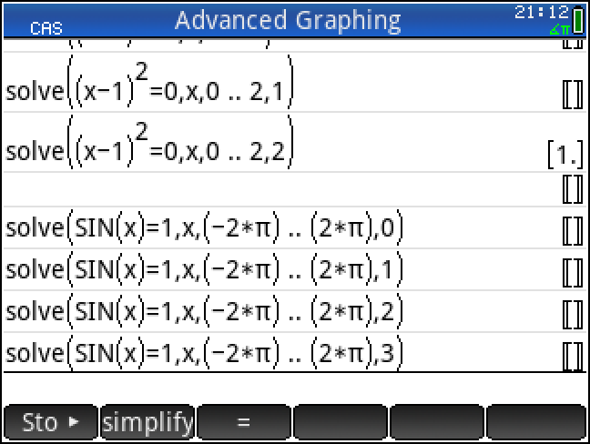

      범위를 지정해주면 또 결과가 안나옵니다ㅜㅜ
      E5601292-FEA9-436E-87C0-B89C43EF0831 Medium.png 583.5KB 4
      21시간 전 21시간 전 #55736

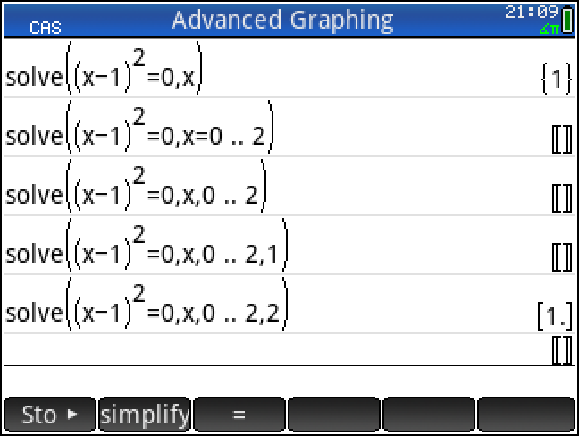

      원래 삼각함수같은 주기함수가 공학용 계산기 solve 와 친하지 않은 것은 널리 알려져 있습니다만...
      해에서 접선의 기울기가 0이 되어 나타난 버그에 가까운 것 현상 같습니다.
      image.png 40.5KB 0

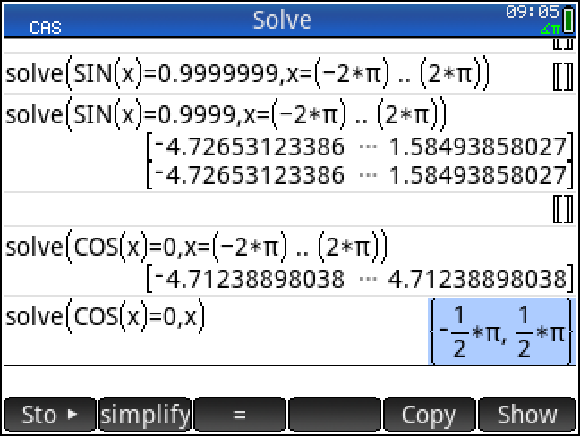

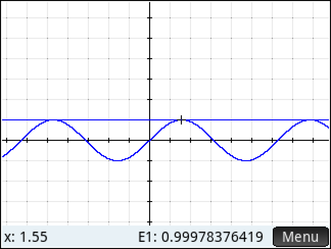

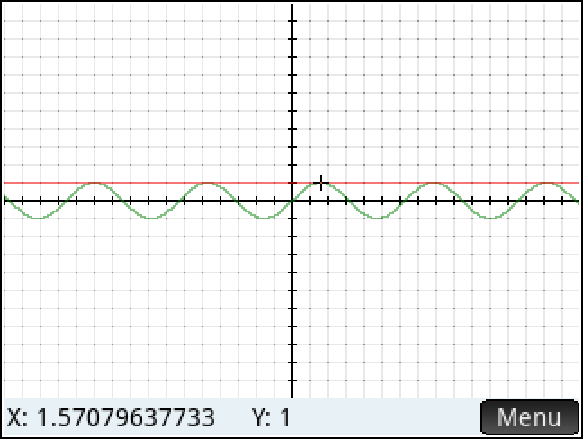

      21시간 전 21시간 전 #55743

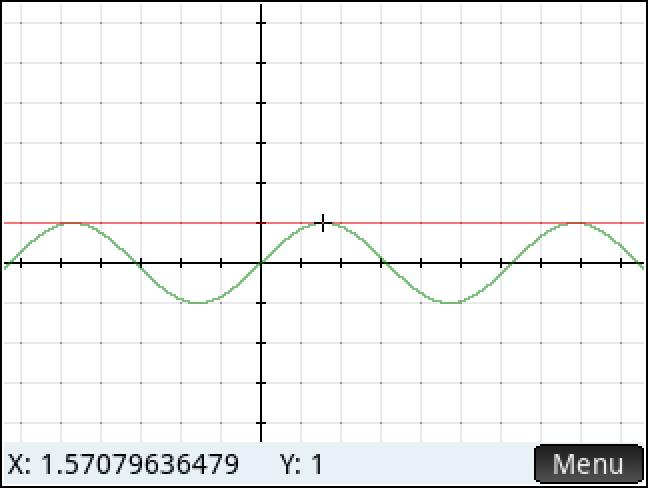

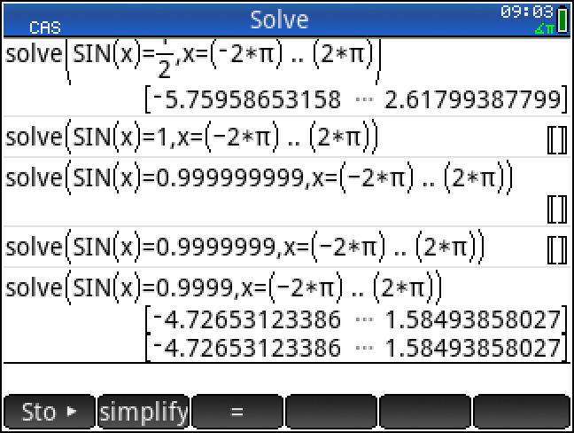

      HP Prime 에 적용
      방법1)
      ㄴ 검증 필요해서 번거로움
      방법2)
      ㄴ 1에 너무 가까우면 안나오고 적당히 떨어져 있어야 하는 듯 함.
      ㄴ 오차가 약간 발생함.
      방법3)
      ㄴ TRACE : 정밀하지 않음
      ㄴ Intersection : 약간 시간 걸림 & 오차 발생할 수 있음.
      image.png 41.5KB 1 image.png 41.3KB 0 image.png 16.2KB 0 image.png 17.3KB 0 image.png 16.1KB 0

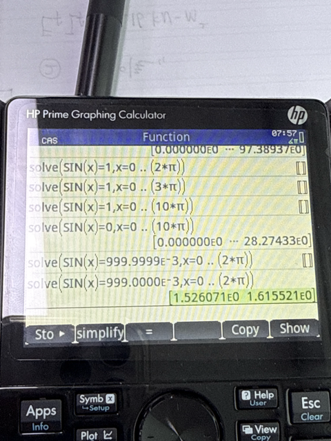

      17시간 전 #55755
      hp prime 이 solve 함수에서 해를 찾는데 어떤 방법(method)을 사용하는지
      공식적인 무서로 정확하게 파악되진 않습니다.

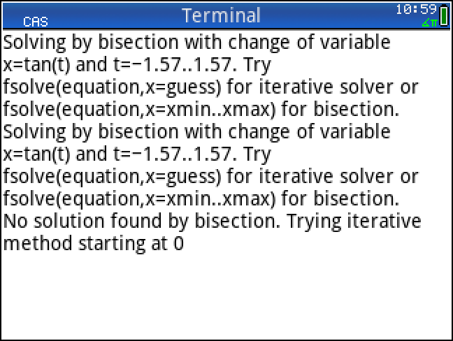

      16시간 전 19시간 전 #55751
      참고
      x=guess 는 iterative 방식(일반적으로는 newton's method를 의미함)을
      x=xmin .. xmax 는 bisection 방식을 사용하는 듯 합니다. // 구간지정 개념과는 차이가 있는 듯?
      image.png 39.7KB 0
      9시간 전 9시간 전 #55761
      종합해서 답변을 드리면
      HP Prime 에 solve 에서 변수명에 구간을 입력하면
      수치해석 방식으로 bisection 을 사용함.
      이 bisection 방식은
      해의 좌-우 부호가 서로 바뀌어야만 해를 인식하고
      해의 좌-우 부호가 같으면 해를 인식하지 못합니다.
      이 때문에 본문 sin 의 예나 아래 사진의 예에서는 해를 인식하지 못하는 것으로 보입니다.
