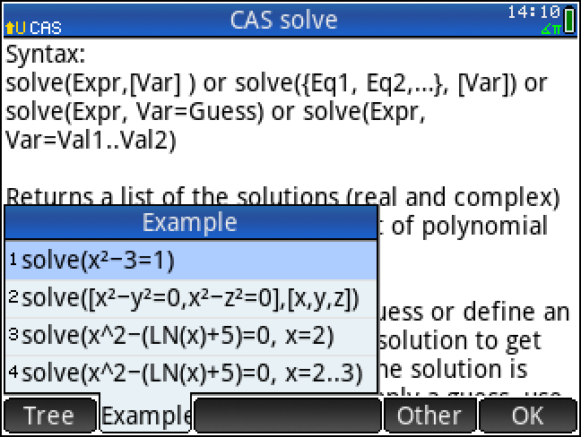

    pdf 설명서(manual 문서)에는 2개의 인자(Expr, [Var]) 만 나오지만, 3번째 인자로서 interval 내지 guess 를 추가하면 실질 적용됩니다.
    계산기 내부 【Help】 화면에서는 이렇게 나옵니다.
    The user is advised to supply a guess or define an interval in which to search for a solution to get the best results in cases where the solution is known to be approximate.
    To supply a guess, use the syntax Var=Guess.
    To supply an interval, use the syntax Var=Val1 .. Val2.
    In the latter case, the search is confined to the closed interval [Val1, Val2].
      해가 근사치로 알려진 경우 최상의 결과를 얻으려면, 사용자는 해를 탐색할 추정값(guess)을 제공하거나 구간(interval)을 정의하는 것이 좋습니다.
      추정값을 제공하려면 Var=Guess 구문을 사용하십시오.
      구간을 제공하려면 Var=Val1 .. Val2 구문을 사용하십시오.
      후자의 경우(구간을 지정한 경우), 탐색은 닫힌 구간(closed interval) [Val1, Val2] 내로 제한됩니다.
    Examples:
    solve(x²-3=1) → {-2,2}
    solve(x²-y²=0,x²-z²=0],[x,y,z]) → {[x,x,x],[x-x,-x],[x,x,-x],[x,-x,x]}
    solve(x²-(LN(x)+5)=0,x=2) → 2.42617293082
    solve(x²-(LN(x)+5)=0,x=2..3) → 2.42617293082

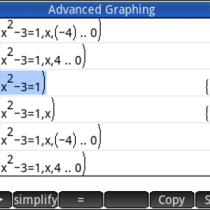

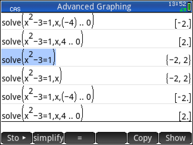

    인터벌은 xmin .. xmax 형식으로 입력합니다.
    원래는 띄어쓰기가 필요한데, 띄어쓰기가 없으면 자동 추가되는 듯 합니다.
    이 때 Ans 형식이 { } 에서 [ ]  로 바뀌는 차이도 있습니다. '닫힌 구간에서 찾았다'는 표시일까요?

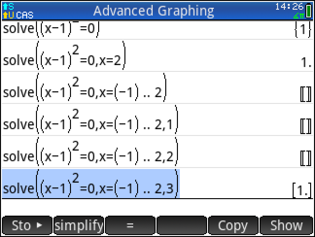

    3. method, 수치해석 방식 인자?
    이(바로 위) 예에서는 같은 2차 방정식인데도,
    guess만 입력(x=2)하면 해 1 이 찾아지지만,
    구간을 지정하면, 적절한 구간(-1 .. 2) 이더라도 해가 찾아지지 않고 빈칸만 나옵니다. [ ]
    찾아지지 않는 이유가 정확한 문서로 나와 있는 것은 아닌데,
    구간(interval) 입력시 수치해석 방법(method)으로 bisection(이분법) 방식으로 지정되기 때문인 듯 보입니다.
    https://allcalc.org:443/board_hp/55715#comment_55751
    * 이분법에서는 구간 양단에서 부호가 바뀌지 않으면 해가 찾아질 수 없습니다.
    따라서 solve함수의 수치해석 방식을 지정해 주면 해결될 수도 있는데,
    그 방식이 설명으로 나오지 않아 "100% 확신"은 없습니다.
    그런데 마지막 인자로 ,3을 입력하면 해가 찾아지니
    ,3 으로 인해 iterative 방식(아마도 newton-raphson's method)이 지정되었다고
    아니면 적어도 bisection 방식과는 다른 방식으로 지정되었다고 일단은 이해할 수 있겠습니다.

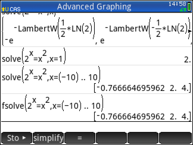

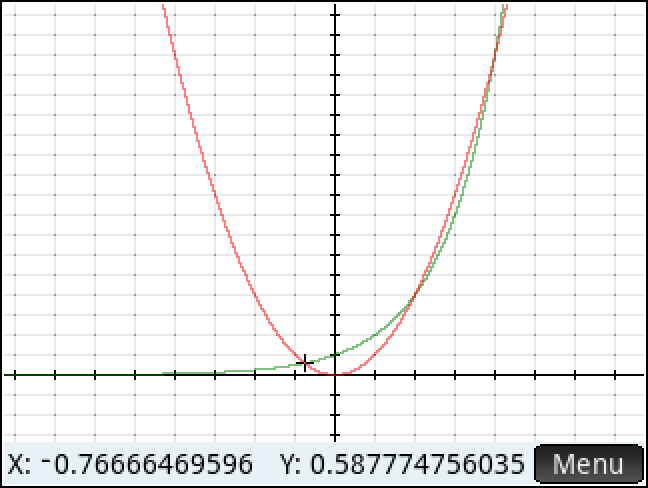

      2025.10.20 - 15:01 2025.10.20 - 14:58 #55792
      2^x = x^2 의 해
      https://h30434.www3.hp.com/t5/Tablets-and-Mobile-Devices-Archive-Read-Only/hp-prime-calculator-Cannot-Solve-simple-equation/td-p/3606687
      image.png 37.5KB 25 image.png 19.3KB 25
