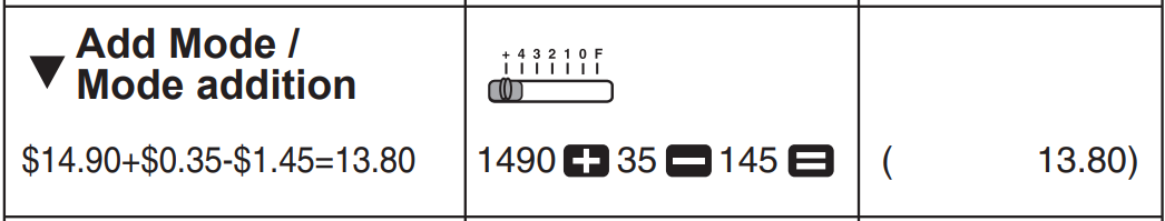

      샤프 EL-387V 설명서 중
      image.png 132.6KB 39 EL387V-EL2128V_ex1_TINSZA076EHZZ.pdf 2.59MB 26
