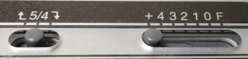

    일반 계산기중에는 스위치(Selector)가 달려있는 모델이 있습니다.
    만약 아무 스위치도 없다면, 이들 스위치로 선택할 수 있는 여러 옵션 중에서 단 한가지로 고정된 것으로 볼 수 있죠.
    (기본 설정은 일반적으로 5/4 반올림, F)
    스위치는 위 사진처럼 생겼습니다. 계산기 회사마다 일부 차이는 있을 수 있습니다.
    1. 라운딩 셀렉터 (UP, 5/4, DOWN)
    화면에 표시하도록 설정한 소수 범위 이하, 즉 '나머지 숫자가 있는 경우에 이를 어떻게 처리할지?'를 결정합니다.
    • UP  : 올림
    • 5/4  : 반올림(사사오입)
    • DOWN (=CUT)  : 내림
    계산기에 따라 조금씩 다를 수 있습니다.
    • UP(올림)이 없이 "반올림 / 내림" 2개만 쓰기도 합니다.

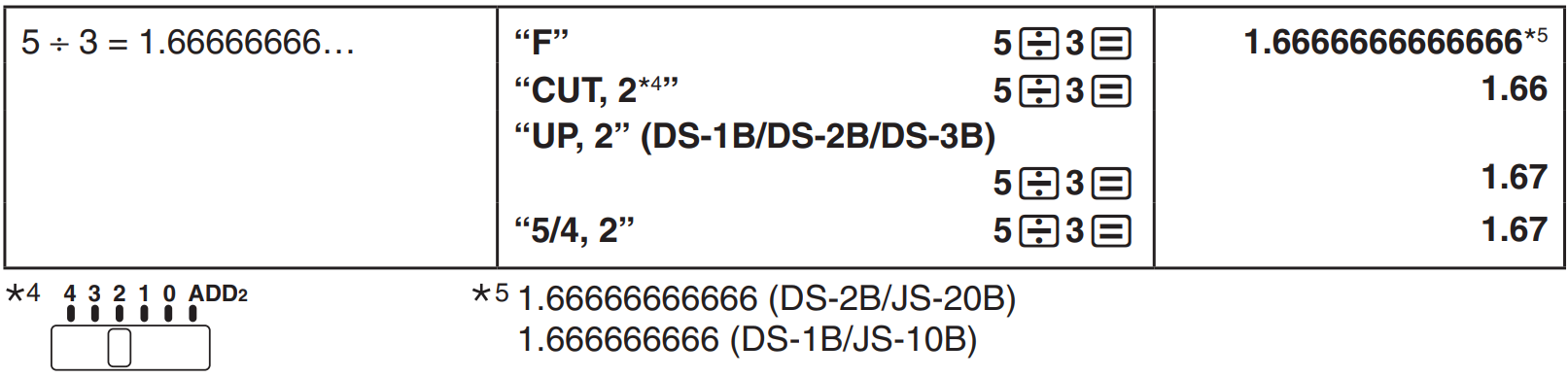

    2. 자릿수 Decimal Place 셀렉터 (+,4,3,2,1,0,F)
    계산 결과가 소숫점 형태일 때, 계산기 화면에 표시할 소숫점 이하 최대 자릿수를 결정합니다.
    • +  : "ADD2" 또는 "A" 로 표시된 계산기도 있습니다.
      우리나라에서는 별로 쓸데가 없습니다. 미국처럼 보조화폐단위(센트)가 100단위일 때 유용합니다.
    • 4 ~ 0 : 각각 소숫점 이하 4자리~0자리까지만 표시합니다.
      표시되지 못하는 나머지 부분은 '1. 라운딩셀렉터'에서 결정한 바에 따릅니다.
    • F : Floating Decimal 화면상 표시가능한 모든 자릿수까지 표시해줍니다.
    • 간혹 'F'가 자릿수 셀렉터가 아닌 라운딩 셀렉터에 있는 모델도 있습니다.
      이런 모델에서 라운딩 셀렉터를 'F' 로 설정하면 자릿수 셀렉터 설정은 무시될 수 있습니다.

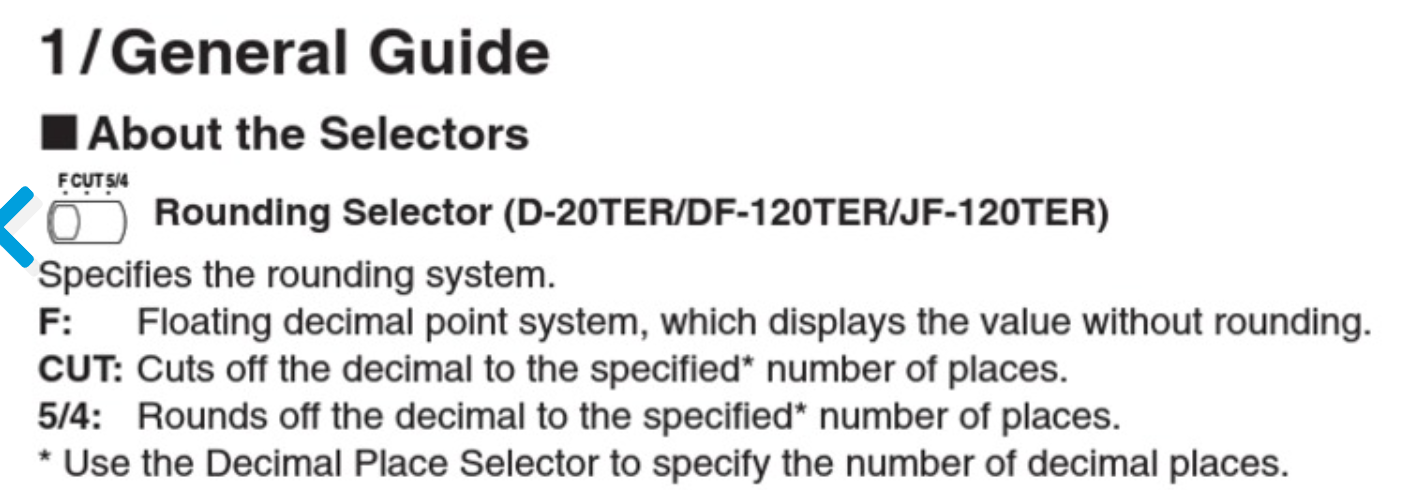

      2024.09.10 - 18:58 2023.03.27 - 18:35 #38553
      카시오 D-20TER
      F 가 라운딩 셀렉터에 붙어있는 모델.
      F 선택시, "without rounding" 이라고 애매모호하게 여지를 남겨 두었는데, 그냥 CUT 으로 보는 게 더 합리적인 듯 함.
      스크린샷 2023-03-27 183438.png 340.4KB 62

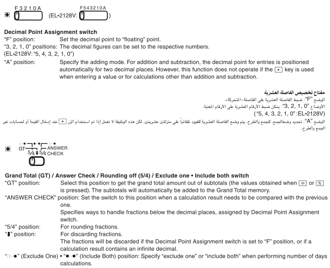

      2024.07.23 - 12:20 2024.07.11 - 13:18 #43947
      샤프 EL-387V 설명서 중
      image.png 132.6KB 13 EL387V-EL2128V_ex1_TINSZA076EHZZ.pdf 2.59MB 12

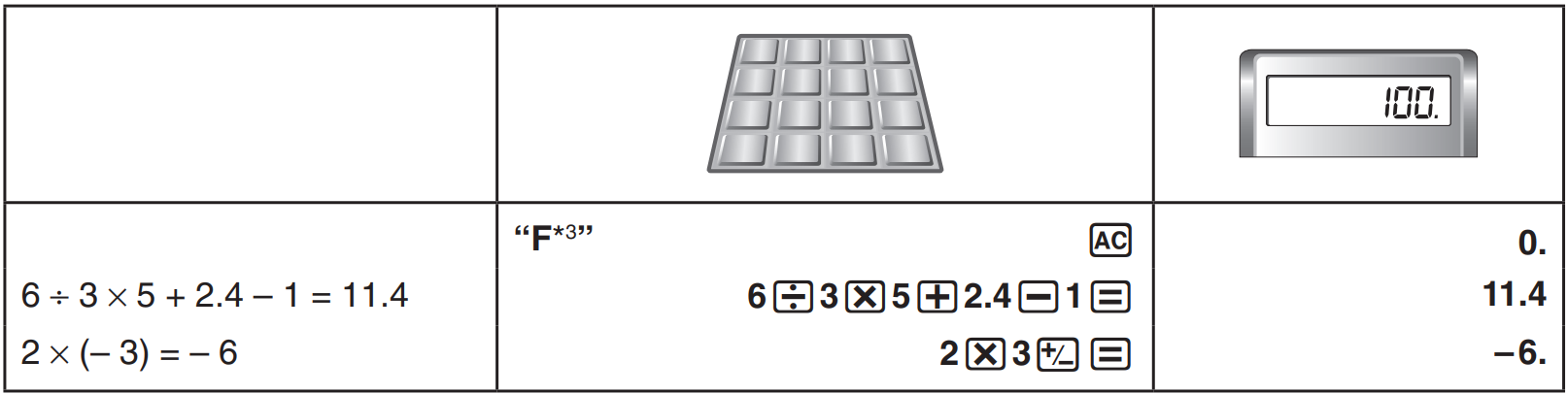

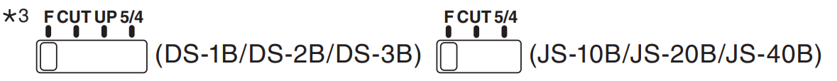

      2024.09.10 - 18:55 2024.09.10 - 18:41 #46965
      카시오 JS-40B
      F 선택 옵션이 내림(CUT), 반올림(5/4) 와 한 그룹으로 묶여 있습니다.
      F 선택시 내림 / 반올림 옵션은 당연히 선택할 수 없습니다.
      F가 아닌 다른 옵션 선택시에는 그에 맞게 마지막 자릿수 아래의 숫자는 버려질지, 반올림될지 결정되고,
      그 옆 옵션에 따라 자릿수가 결정되어 표기됩니다.
