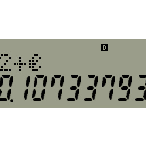

    [fx-350MS]
    • 【SHIFT】【ln】 : ex
      fx-350MS e^x
      ㄴ (e^1) + 0 이 계산됩니다.
      기울어지지 않은 글꼴로 e 가 표시됩니다. e 뒤에 바로 지수를 입력하면 됩니다.
      fx-350MS 오류 예시
      ㄴ (e^0)  이 계산됩니다.
    • 【ALPHA】【ln】 : e
      fx-350MS e 단독
      두꺼운 기울어진 이탤릭체로 표시됩니다.
