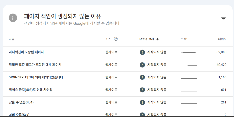

    1. 문제 인식
    가끔 구글 서치 콘솔에 들어가 보면
    색인 되지 않은 페이지가 너무 많은 것이 눈에 거슬립니다.
    리디렉션이 9만건 가까이 발생하고 있는데, 딱히 문제가 없어서 방치하고 있었습니다.

      색인이 생성되지 않는 주요 원인 상세 분석
      1. 리디렉션이 포함된 페이지 (89,080개)
       * 의미: 이 항목은 구글 검색 로봇(구글봇)이 특정 페이지 주소로 방문했지만, 웹사이트가 로봇을 다른 주소로 자동 안내(리디렉션)했다는 것을 의미합니다.
       * 일반적인 경우: 예를 들어, 보안 접속을 위해 http:// 주소를 https://로 보내거나, example.com을 www.example.com으로 통일하는 등의 리디렉션은 매우 흔하고 권장되는 방식입니다.
       * 주의할 점: 하지만 그 수가 매우 많다는 점을 고려할 때, 혹시 사이트 내부적으로 불필요한 리디렉션이 반복적으로 일어나고 있거나(리디렉션 체인), 의도치 않은 주소로 잘못 연결되고 있을 가능성이 있습니다. 이 부분은 확인이 필요합니다.
      2. 적절한 표준 태그가 포함된 대체 페이지 (40,420개)
       * 의미: 내용이 거의 동일하거나 유사한 여러 페이지(예: PC 버전과 모바일 버전, 또는 같은 상품에 대한 다른 색상/옵션 페이지)가 있을 때, 그중 어떤 페이지가 '원본'인지를 rel="canonical"이라는 특수 태그로 지정했다는 뜻입니다. 구글은 이 태그를 발견하면 '아, 이 페이지들은 중복된 콘텐츠이고, 저쪽이
         원본이구나'라고 판단하여 원본 페이지만 색인하고 나머지는 색인에서 제외합니다.
       * 판단: 이것은 '오류'라기보다는, 중복 콘텐츠 문제를 피하기 위해 표준 페이지(Canonical Page) 설정을 매우 잘했을 때 나타나는 '정상적인' 결과일 가능성이 높습니다. 다만, 검색에 꼭 노출되어야 할 중요한 페이지가 의도치 않게 대체 페이지로 처리되고 있다면, canonical 태그 설정이 올바른지 검토해야 합니다.
      3. ‘NOINDEX’ 태그에 의해 제외되었습니다 (1,100개)
       * 의미: 웹사이트 관리자가 HTML 코드에 <meta name="robots" content="noindex"> 태그를 직접 추가하여, "이 페이지는 검색 결과에 노출하지 말아달라"고 구글에 명시적으로 요청한 경우입니다.
       * 판단: 로그인 페이지, 회원 전용 페이지, 관리자 페이지, 내부 검색 결과처럼 민감하거나 검색 노출 가치가 없는 페이지라면 의도된 설정일 것입니다. 하지만 중요한 정보가 담긴 페이지가 여기에 포함되어 있다면, 해당 페이지의 noindex 태그를 찾아서 제거해야 합니다.
      4. 액세스 금지(403), 찾을 수 없음(404), 서버 오류(5xx)
       * 의미:
           * 403 (액세스 금지): 서버가 구글봇의 접근을 "권한 없음" 이유로 거부하고 있습니다. 특정 디렉토리나 파일에 대한 접근 권한 설정이 잘못되었을 수 있습니다.
           * 404 (찾을 수 없음): 구글봇이 존재하지 않는 페이지(과거에 삭제되었거나, 링크 주소가 잘못된)에 접근하려고 시도했습니다.
           * 5xx (서버 오류): 구글봇이 페이지에 접근하는 순간, 웹사이트 서버 자체에서 처리 오류가 발생했습니다. 코드나 데이터베이스 문제일 수 있습니다.
       * 판단: 이 오류들은 비록 개수는 적지만, 사이트의 신뢰도와 사용자 경험에 직접적인 악영향을 주므로 가장 먼저 해결해야 할 중요한 문제들입니다.
      향후 해결 방안 제안
      가장 많은 비중을 차지하는 '리디렉션'과 '표준 태그' 문제는 현재 설정이 의도된 것인지 확인하는 과정이 우선적으로 필요하며, 4xx/5xx 오류들은 비교적 시급하게 수정하는 것이 좋습니다.

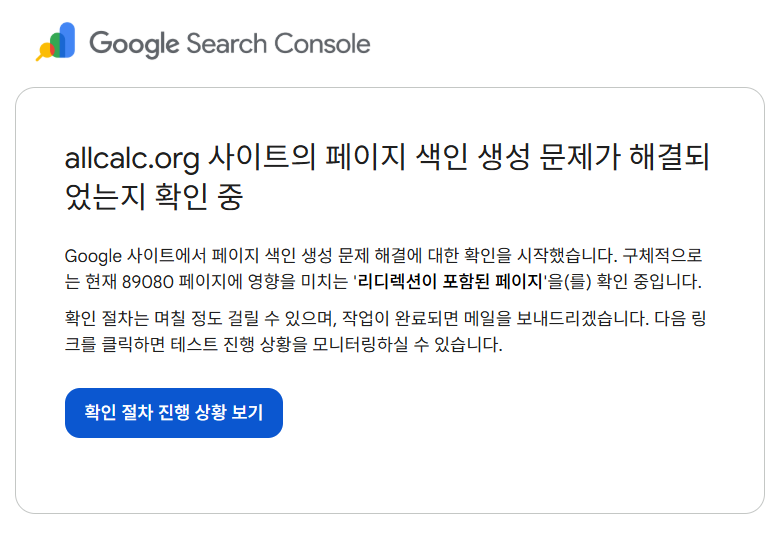

    다시 구글 서치 콘솔로 들어가서 리디렉션 주소에 대해 "유효성 검사"를 눌러 봤습니다.
    이건 바로 안되는군요.
    얼마나 걸릴지 모르겟지만... 해결되었기를 기대해 봅니다. 나중에 댓글로 내용 갱신하겠습니다.

      기간을 넉넉하게 잡고 봐야 할 듯 싶구요.
      기다려 본 결과...
      '실패함'이 떴습니다.
      잘 된건지 잘 못된 건지 아무 변화가 없는건지... 뭐가 뭔지 모르겠네요.
