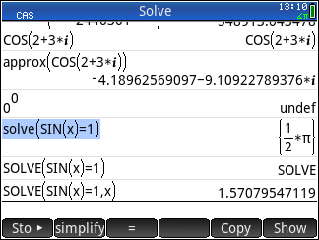

    SOLVE(SIN(x)=1)로 하거나 범위를 지정해주더라도 pi/2라는 답이 안나옵니다

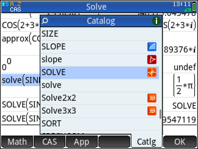

      용법이 다르니
      solve 와 SOLVE 를 구분해 쓰셔야 합니다.
      SOLVE 는 App
      solve 는 함수 function
      image.png 39.1KB 26 image.png 51.2KB 28

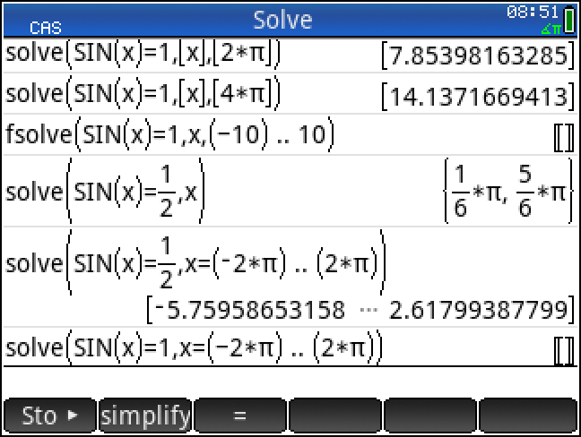

      원래 삼각함수같은 주기함수가 공학용 계산기 solve 와 친하지 않은 것은 널리 알려져 있습니다만...
      해에서 접선의 기울기가 0이 되어 나타난 버그에 가까운 것 현상 같습니다.
      image.png 40.5KB 21

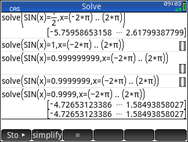

      2025.10.17 - 09:16 2025.10.17 - 09:04 #56189

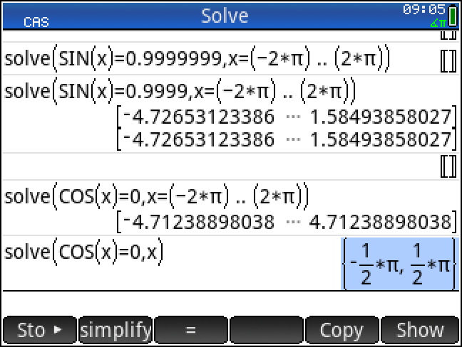

      HP Prime 에 적용
      방법1)
      ㄴ 검증 필요해서 번거로움
      방법2)
      ㄴ 1에 너무 가까우면 안나오고 적당히 떨어져 있어야 하는 듯 함.
      ㄴ 오차가 약간 발생함.
      방법3)
      ㄴ TRACE : 정밀하지 않음
      ㄴ Intersection : 약간 시간 걸림 & 오차 발생할 수 있음.

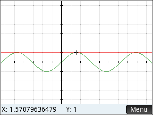

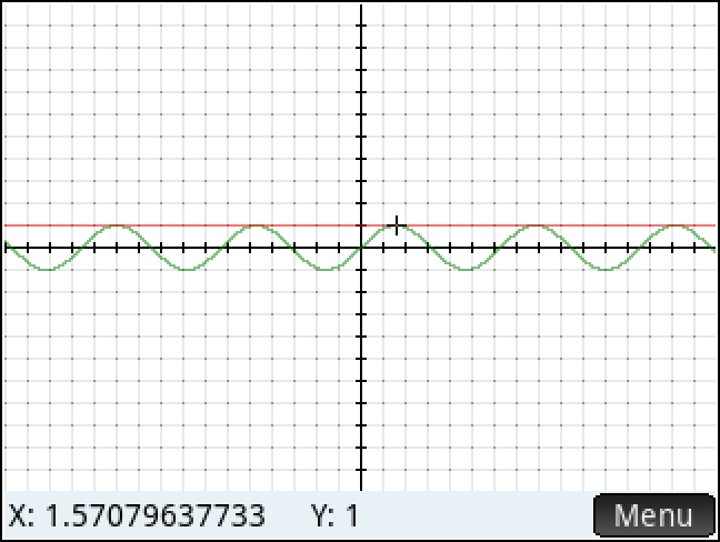

      image.png 41.5KB 20 image.png 41.3KB 27 image.png 16.2KB 26 image.png 17.3KB 21 image.png 16.1KB 21

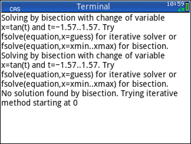

      hp prime 이 solve 함수에서 해를 찾는데 어떤 방법(method)을 사용하는지
      공식적인 무서로 정확하게 파악되진 않습니다.
      2025.10.17 - 13:52 2025.10.17 - 11:01 #56196
      참고
      x=guess 는 iterative 방식(일반적으로는 newton's method를 의미함)을
      x=xmin .. xmax 는 bisection 방식을 사용하는 듯 합니다. // 구간지정 개념과는 차이가 있는 듯?
      image.png 39.7KB 21

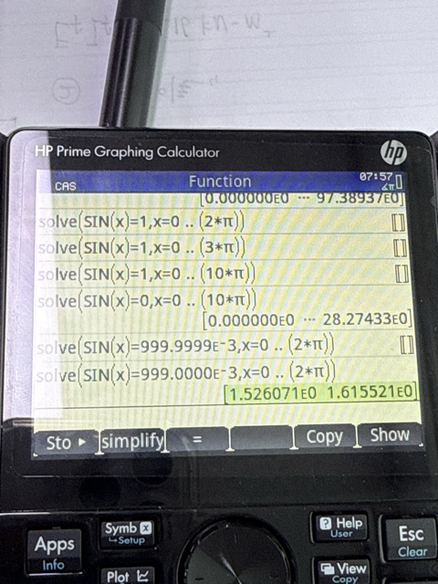

      2025.10.27 - 14:30 2025.10.17 - 20:58 #56201
      종합해서 답변을 드리면
      HP Prime 에 solve 에서 변수명에 구간을 입력하면
      수치해석 방식으로 bisection 을 사용함.
      이 bisection 방식은
      해의 좌-우 부호가 서로 바뀌어야만 해를 인식하고
      해의 좌-우 부호가 같으면 해를 인식하지 못합니다.
      이 때문에 본문 sin 의 예나 아래 사진의 예에서는 해를 인식하지 못하는 것으로 보입니다.
      image.png 34.4KB 17

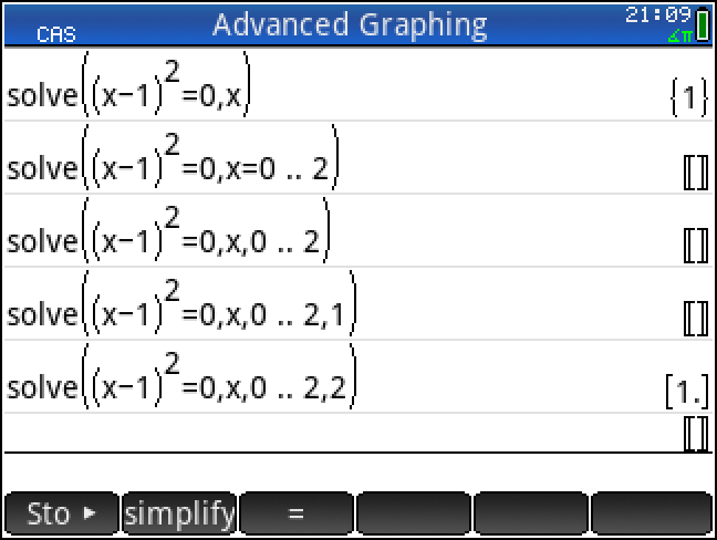

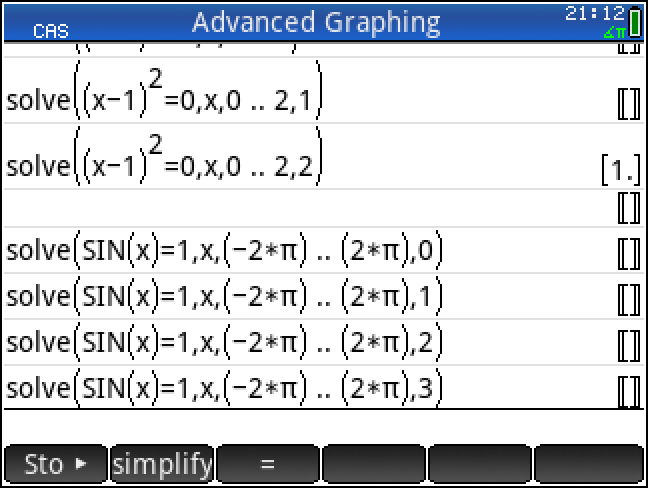

      2025.10.17 - 21:56 2025.10.17 - 21:12 #56204
      수치해석 방법 method 를 강제로 선택할 수 있으면 좋을텐데...
      위의 스샷을 보면 되는 듯 하면서도
      아래 스샷을 보면 안되는 것 같기도 합니다.
      solve(Expr,[Var])
      csolve(LstEq,LstVar)
      nSolve(Expr,Var,[Guess or Interval],[Method])
      deSolve(Eq,[TimeVar],FncVar)
      linsolve(LstLinEq,LstVar)
      fsolve(Expr,Var,[Guess or Interval],[Method])
      image.png 38.6KB 23
