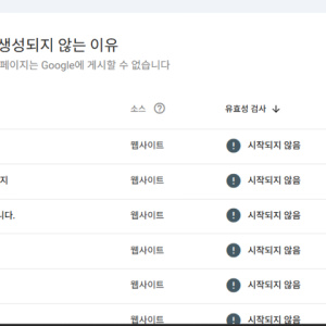

    링크가 깨졌다고 하시니   404 에러가 나는 아래 링크를 말씀하시는 것 같은데  https://digilander.libero.it/fpirozzi/fourier.zip 이것은 TI-89 / TI-92 용 파일이며    [TI-92][TI-89] Fourier Transform Library https://allcalc.org/52455 링크의 Attached files + 안에 있습니다.  2026 09.11 본문에 사용된 nspire 용 파일은 본문 하단에 Attached files + 안에 있습니다.  클릭하면 표시됩니다.    2026 09.11 이 사이트에 올라와 있는 첨부 파일은 본문 하단에 있는 [Attached files +] 버튼을 눌러야 리스트가 보입니다. 2026 09.07 이렇게 질문하시면 무슨 파일인지 알 수가 없습니다.   해당 글에 댓글을 쓰시는게 최선이며,    권한 문제로 그것이 불가능하면  해당 글의 주소를 붙여넣으시거나,  제목 전체를 복사해 넣으셔야 구분이 됩니다. 2026 09.07 - claude AI는 l-c*r^2 을 1-c*r^2 으로 잘못 읽고 표시하고 있습니다. - TI-nspire CAS 계산기에 l-c*r^2 ≥0 을 조건에 추가해 계산해 보아도 결과는 바뀌지 않습니다. 2026 07.20
      2026.01.03 - 00:37 2026.01.03 - 00:35 #56653
      기간을 넉넉하게 잡고 봐야 할 듯 싶구요.
      기다려 본 결과...
      '실패함'이 떴습니다.
      잘 된건지 잘 못된 건지 아무 변화가 없는건지... 뭐가 뭔지 모르겠네요.
      image.png 29.3KB 27
