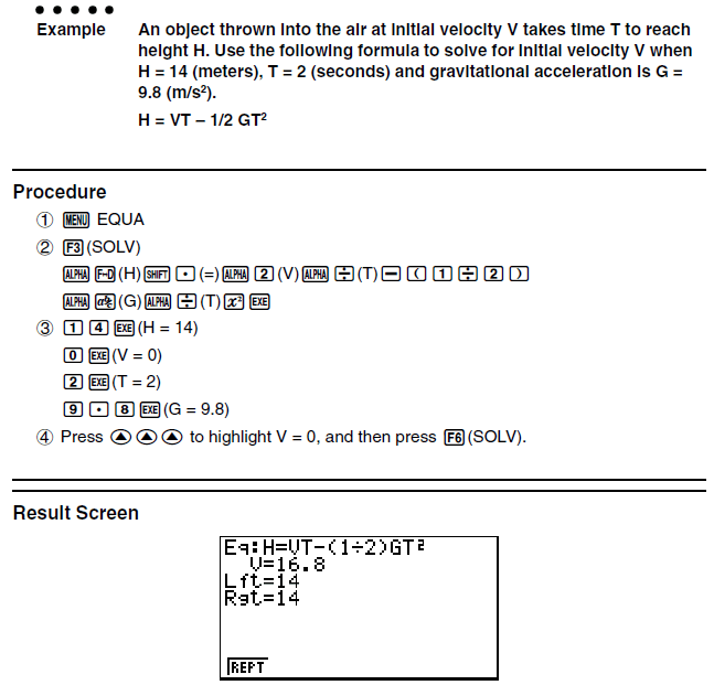

    2. 예제 - Equation Solver
    물체를 속도 V로 위로 던질 때, T초 후에 H의 높이에 도달한다.
    H=14(meter), T=2(seconds), G=9.8(㎨) 일 때,
    다음 공식을 사용하여 초기 속도 V 를 찾으시오.
    $ H = V\cdot T - \dfrac{1}{2}G\cdot T^{2} $
    1. 【MENU】 - EQUA 또는 Equation
    2. 【F3】 - SOLV 또는 Solver
    3. 수식 입력
      후 【EXE】
    4. 변수값 입력
      V를 찾아야 하므로 =0 으로 두든, 초기값을 =0 대신에 입력하든 하고
      【F6】[SOLVE]
    5. 결과값 확인
      yes V=16.8
      찾아진 V값과, 입력했던 변수값으로 계산한 좌변값=Lft, 우변값=Rgt. 둘이 서로 같아야 함.
    6. V값은 그대로 두고, 이번에는 T=1초 후 높이를 알고 싶으면
      【F1】[REPEAT] 또는 [REPT] 를 누르고
      T=1로 변경하고 H=14로 이동한 다음,
      【F6】[SOLVE] 하면
    7. 결과값 H 확인
