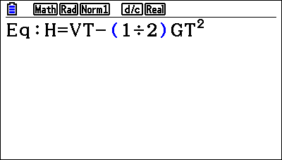

    3. 수식 입력
      후 【EXE】

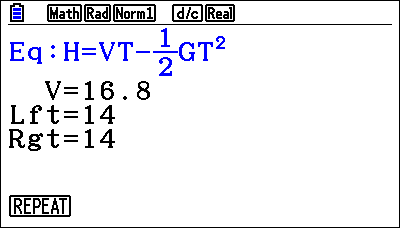

    4. 변수값 입력
      V를 찾아야 하므로 =0 으로 두든, 초기값을 =0 대신에 입력하든 하고
      【F6】[SOLVE]
    5. 결과값 확인
      yes V=16.8
      찾아진 V값과, 입력했던 변수값으로 계산한 좌변값=Lft, 우변값=Rgt. 둘이 서로 같아야 함.
