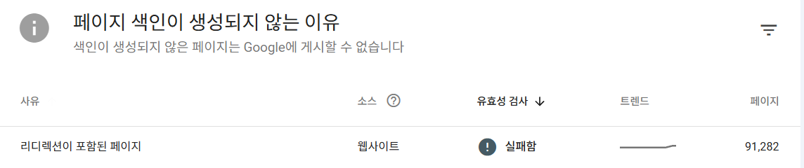

    1. 문제 인식
    가끔 구글 서치 콘솔에 들어가 보면
    색인 되지 않은 페이지가 너무 많은 것이 눈에 거슬립니다.
    리디렉션이 9만건 가까이 발생하고 있는데, 딱히 문제가 없어서 방치하고 있었습니다.

    일단 페이지 로딩 결과는 301로 적절하게 바뀌었음을 확인했습니다.
    다시 구글 서치 콘솔로 들어가서 리디렉션 주소에 대해 "유효성 검사"를 눌러 봤습니다.
    이건 바로 안되는군요.
    얼마나 걸릴지 모르겟지만... 해결되었기를 기대해 봅니다. 나중에 댓글로 내용 갱신하겠습니다.

      기간을 넉넉하게 잡고 봐야 할 듯 싶구요.
      기다려 본 결과...
      '실패함'이 떴습니다.
      잘 된건지 잘 못된 건지 아무 변화가 없는건지... 뭐가 뭔지 모르겠네요.
      image.png 29.3KB 0
