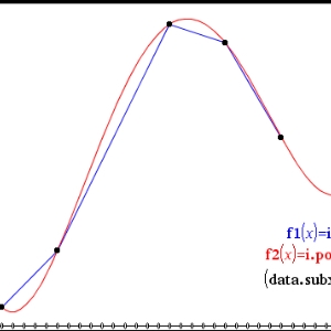

    1. 개념
    불연속적인 데이터 값을 바탕으로, 모르는 값을 추정하는 방법.
    2. 종류
    1. 선형 보간법 Linear Interpolation
       y = y_a + \left( y_b-y_a \right) \frac{x-x_a}{x_b-x_a} \text{ at the point } \left( x,y \right)
    2. 다항식 보간법 Polynomial Interpolation (= Newton, Lagrange Interpolation)
    3. 스플라인 보간법 Spline Interpolation (3차 다항식)
