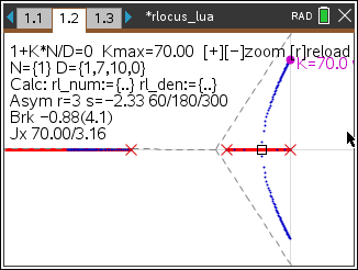

      AI로 딸깍하니까, lua 프로그램으로 바꿔주네요.
      사용법
      Root Locus 1+K*N/D=0
      EX: (6s^2+5s+2)/(6s^3(s^2+7s+16))
      INPUT (Calculator page):
        rl_num:={6,5,2}
        rl_den:={6,42,96,0,0,0}
        optional: rl_T:=10  rl_D:=1
      Coeffs are descending powers of s.
      Back on graph page it refreshes itself,
      else press [r] or [enter].
      KEYS: [+] [-] Kmax zoom, [0] reset, [r] reload
      MARKS: x=pole, o=zero, red line=real axis,
      gray dash=asymptote, box=break pt, diamond=j-cross
      VARS: rl_Kmax rl_sigma rl_r rl_JK rl_Jw
      첨부파일
      rlocus_lua.tns
      image.png 8.6KB 0 rlocus_lua.tns 9.9KB 0
      1시간 전 #58241
      PC 소프트웨어에서 script Editor 로 소스코드를 쉽게 복사 -> AI에게 문의/개선요청 할 수 있습니다.
      잘 되거나, 잘 안되는 부분이 있으면 대댓글 남겨주세요.
