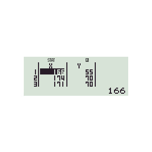

    1. 통계 모드 선택 (2차 회귀)
      【MODE】【3】【3】
      ​​​​​​* 선형 회귀(A+BX)를 선택해도 상관은 없습니다만, 여기서는 2차 회귀를 선택하였습니다.​
    2. DATA 입력
      다 입력하고 【AC】
