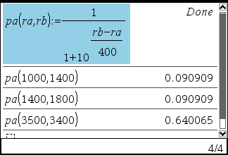

    1. 레이팅을 기반으로 플레이어간 상대 승률을 추정할 수 있다.
      TI-Nspire CAS Student Software_2017-10-20_17-24-37.png​​​

    R_{A}^{\prime }=R_{A}+K(S_{A}-E_{A}).
    ㄴ Ra :  기존 레이팅
    ㄴ K : factor
    ㄴ Sa : 실제 획득 점수 (승=1, 무승부=0.5, 패=0)
    ㄴ Ea : 기대 획득 점수 (=Elo 기반 승률)
    <검은 색 곡선은 y축_좌 승률, 브라운(K=32)과 레드(K=16) 곡선은 y축_우 점수변공>
