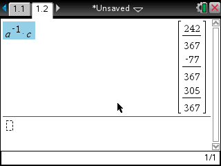

    4. a와 c를 이용해서 계산을 합니다.
      역행렬은 【^】【(-)】【1】 로 입력합니다.
