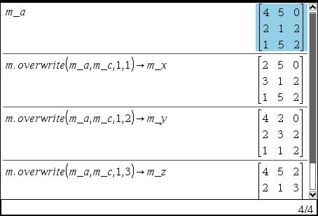

      ※ 행렬의 입력 & 계산 - 확장 라이브러리 Matrix Library https://allcalc.org/1843 사용하면...
      ㄴ 문제의 행렬식 입력
      ㄴ 라이브러리 단축키 지정 (안해도 되는데 안하면 더 복잡하니까...)

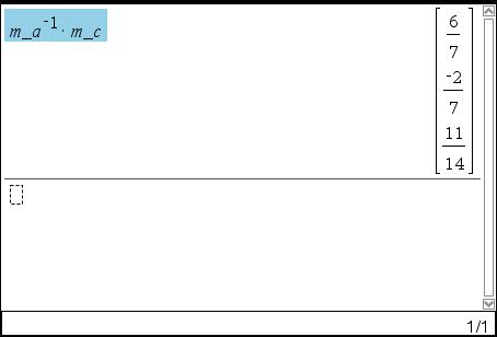

      ㄴ 역행렬을 통한 풀이 (참조 확인용)

      ㄴ i번째 열을 각각 m_c로 치환
      ㄴ 각각의 치환된 행렬의 Det(=행렬식)
