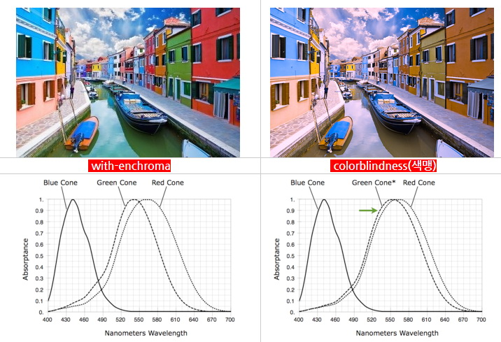

    원리
    https://scent.kisti.re.kr/site/main/archive/article/%EC%83%89%EC%B1%84%EC%9D%98-%ED%96%A5%EC%97%B0%EC%9D%84-%EB%8A%90%EB%81%BC%EA%B2%8C-%ED%95%98%EB%8A%94-%EC%83%89%EB%A7%B9-%EC%95%88%EA%B2%BD%EC%9D%98-%EB%B9%84%EB%B0%80;jsessionid=992FF37D50CB5787CC396E314AC707A1.scent_left
    적록 색약 핵심 원인 = 2개 세포가 겹치는 구간이 많음 = 색 구분이 확실치 않음.
    적록 색약 보정 렌즈 원리 = 가장 많이 겹치는 부분(550~570nm)의 색을 선택적으로 흡수하거나 반사해서 차단해버리자!

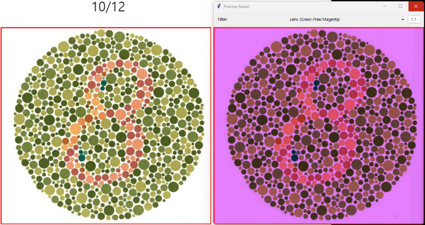

    그래서 그런 효과를 PC(윈도우)에서 내 주는 프로그램을 만들어 봤습니다.
    제가 만든 건 아니고 AI 선생님께 부탁드렸더니, 짠~ 하고 만들어 주셨습니다.
    프로그램 소개
    https://github.com/creeras/color_filter_app
    여기 보시면 파이썬 코드가 있으니, 파이썬을 사용할 줄 아시는 분은 직접 실행하시면 됩니다.
    파이썬이 어려우신 분은 EXE 파일로 만들어 둔 것이 있으니 다운받아 사용하시면 되구요.
    https://github.com/creeras/color_filter_app/releases
    사용법
    1. 실행하시면 창이 2개 나옵니다. ⓐ 빨간 테두리 창, ⓑ preview 창. (파이썬 실행 콘솔창까지 하면 3개)
    ⓐ 빨간 테두리 창에 있는 화면을 인식(캡쳐) ➡️ 필터 계산을 해서 색을 바꾼 다음에 ➡️ ⓑ preview 창에 띄움

    3. preview 창 크기/위치 조절
    preview 창에는 【1:1】버튼이 있습니다. 누르시면 빨간 사각형과 같은 크기로 변경됩니다.
    이후에 위치 조절해서 쓰시면 됩니다.

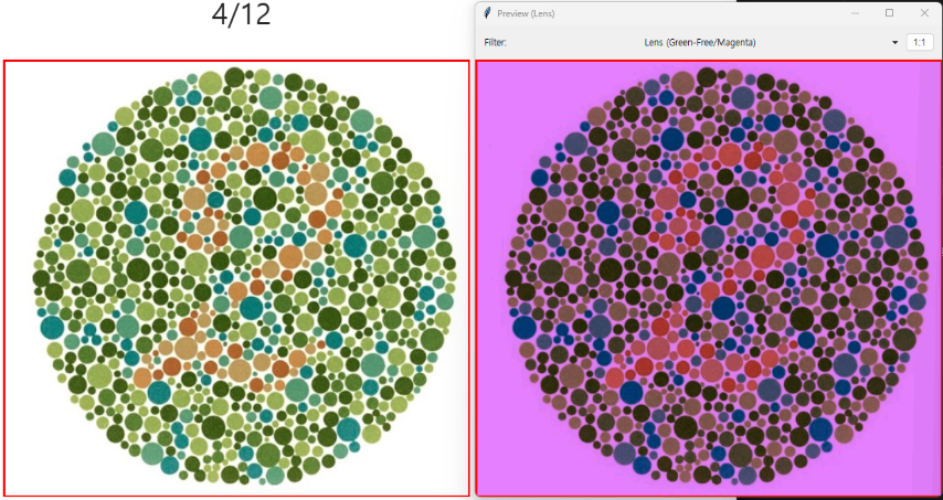

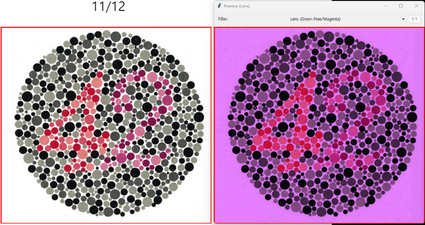

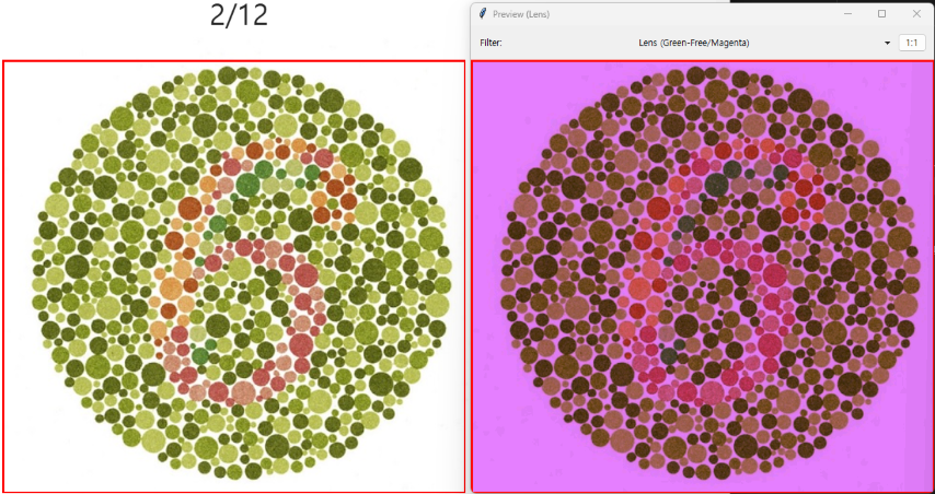

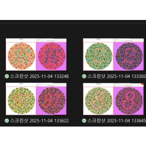

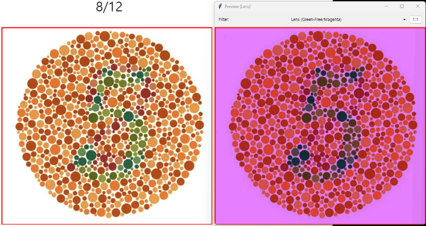

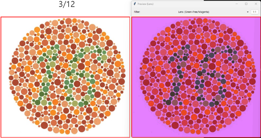

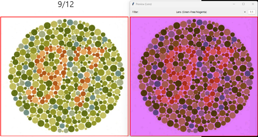

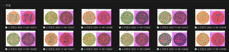

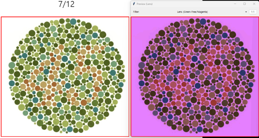

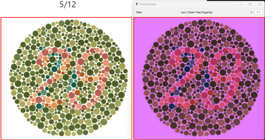

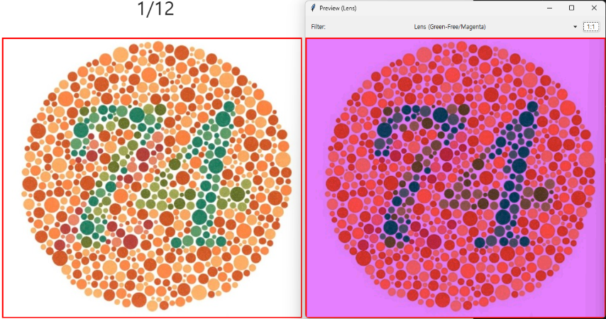

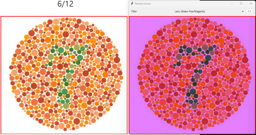

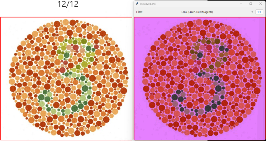

    사용 결과 (이시하라 표)
    https://kr.colorlitelens.com/color-blind-tests/ishihara-test/ishihara-color-blind-test.html
    아... 이렇게 눈에 띄게 달라질 수 있구나 하는 느낌이 오실 겁니다.
    일부 숫자는 약~간 애매하게 보일 수도 있는데,
    그런 숫자는 사진 저장된 폴더에서 탐색기 썸네일의 작은 사진으로 보니 살짝 구분이 쉬워지더라구요.
    preview 도 작게 보는게 숫자 구분이 또렷해지는 그런 경향이 살짝 있습니다.

    이건 실제 안경(렌즈)의 효과와 같지 않습니다.
    렌즈 효과와 비교해 보면서 최대한 비슷하게 만든 프로그램이 아닙니다.
    이 효과만 보고 "아 색약안경 사러가야지!" 하진 마세요.
    현실과 다를 수 있습니다.
    "그냥 비슷한 효과를 내게 하려면 어떻게 해야할까?" 하고 AI에게 물어본 결과일 뿐입니다.
    렌즈 효과가 어떤지 궁금하지 않더라도,
    일반인들에게는 숫자가 어떤 식으로 다르게 보이는지 궁금한 (적녹) 색약인 분들을 위해 만든 프로그램일 뿐이고,
    그 과정에서 색각 보정 안경과 비슷한 방향으로 접근한 것 뿐입니다.
    계조 문제
    필터 적용후 그라데이션 부분을 보시면 계조가 발생합니다. 등고선같은 층이 진다고 할까요?
    세밀한 부분이 뭉개지는 현상이 발생할 수 있습니다.
    프로그램상에서 개선할 수도 있는데,
    저사양 컴에서는 과도한 리소스를 요구할 수 있어서 적용하지 않았습니다.

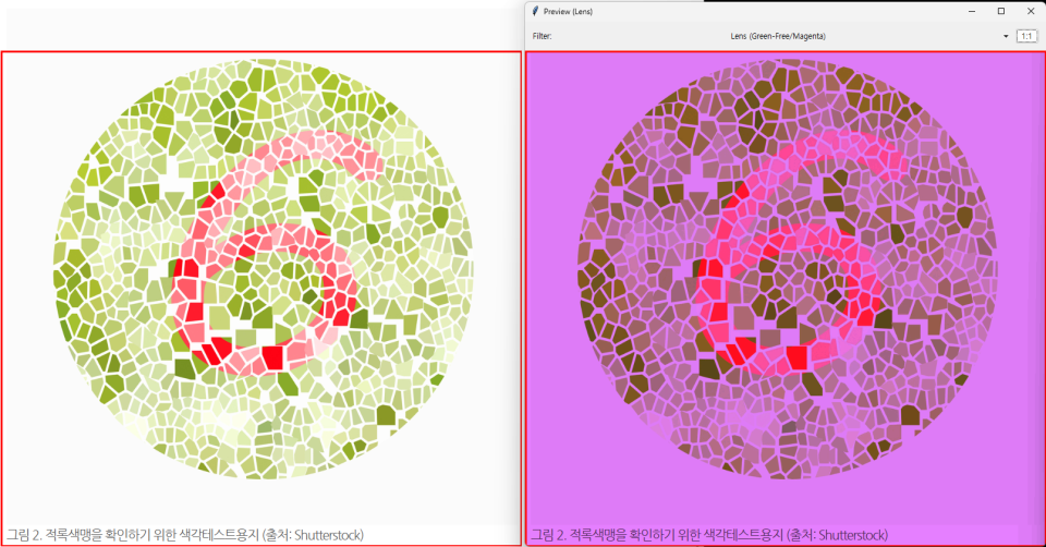

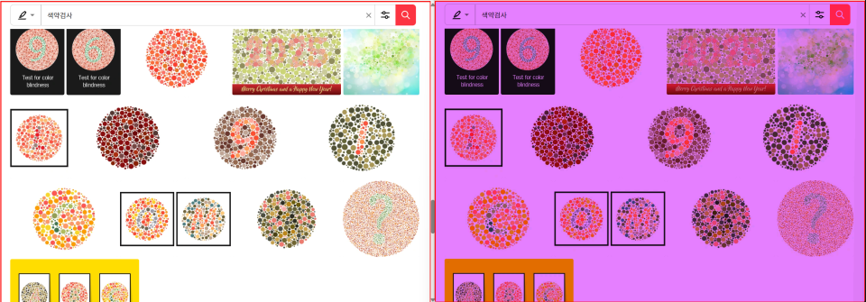

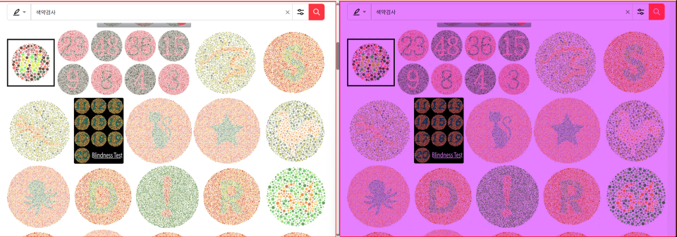

      2025.11.04 - 14:18 2025.11.04 - 14:05 #56351
      적용 사례 2 - 셔터스톡
      https://www.shutterstock.com/ko/search/%EC%83%89%EC%95%BD%EA%B2%80%EC%82%AC?image_type=illustration
      image.png 543.2KB 32 image.png 348.6KB 35

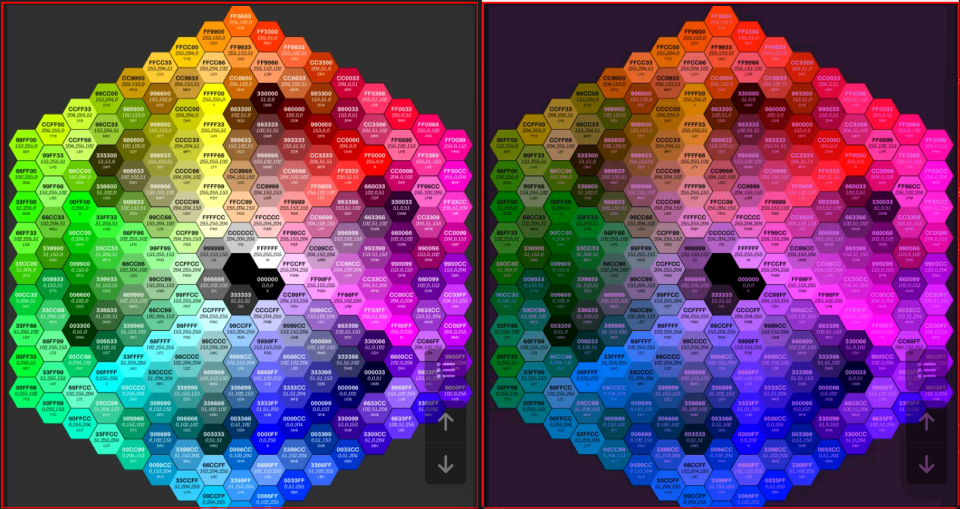

      2025.11.04 - 14:59 2025.11.04 - 14:21 #56358
      적용 사례 3 - 색상표
      https://namu.wiki/w/%ED%97%A5%EC%8A%A4%20%EC%BD%94%EB%93%9C
      적녹 색약 기준에서 필터 후 색깔을 느낌으로 표현하면
      녹색 계열이 좀 차분? 묵직? 해지는 느낌
      적색 계열이 전반적으로 조화를 이루지 못하고 튀는? 느낌
      노랑이가 사라지는 느낌.
      * 적색 계열에서 글씨가 살짝 안보이는 것은 계조 문제(프로그램 문제)일 수 있겠다는 생각
      image.png 749.6KB 30
