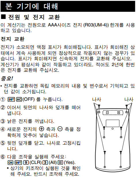

    ■ 전원 및 전지 교환
    이 계산기는 전원으로 AAA 사이즈 전지 (R03(UM-4) 한개를 사용하고 있습니다.
    전지 교환
    전지가 소모되면 액정 표시가 희미해집니다. 표시가 희미해진 상태에서 계속 사용하게 되면 정상적으로 작동되지 않는 경우가 있습니다. 표시가 희미해지면 신속하게 전지를 교환해 주십시오.
    계산기가 평상시와 같이 작동하고 있더라도, 적어도 2년에 한번은 전지를 교환해 주십시오.
    중요!
    • 전지를 교환하면 독립 메모리의 내용 및 변수로서 기억되고 있던 값이 소거됩니다.
    ① 【SHIFT】【AC】(OFF) 를 누릅니다.
    ② 이어서 뒷면의 나사와 덮개를 떼어냅니다.
    ③ 낡은 전지를 꺼냅니다.
    ④ 새로운 전지의 + 측과 - 측을 정확하게 맞추어 넣습니다.
    ⑤ 뒷면 덮개를 닫고, 나사로 고정시킵니다.
    ⑥ 다음 조작을 실행해 주세요 :
    【ON】【SHIFT】【9】(CLR) 【3】(ALL)【=】(Yes)
    • 상기의 키조작이 실행된 것을 확인해 주세요. 반드시 조작해 주세요.
    ㄴ 사진 : fx-570ES PLUS 설명서 중
    * 참고 영상 : fx-95SG (유사한 모델)
    주의 : fx-570ES 와 fx-570ES PLUS는 배터리 방향이 서로 반대임.
