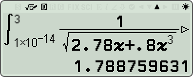

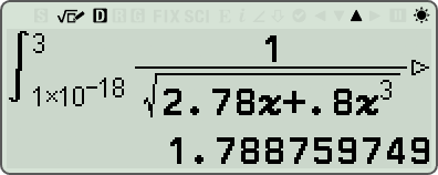

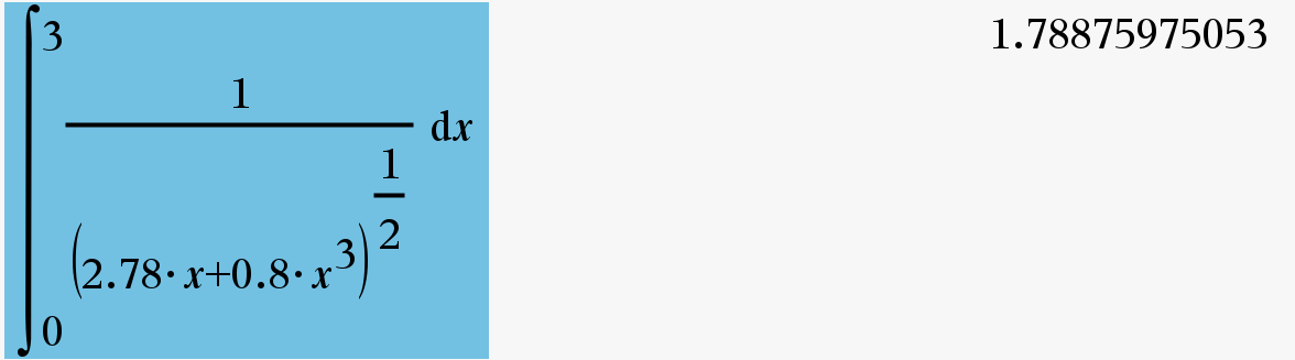

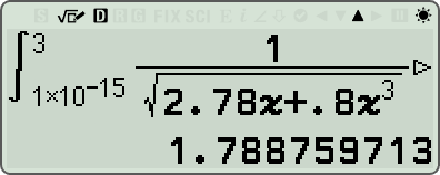

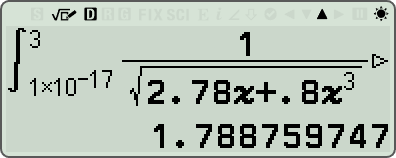

      1시간 전 1시간 전 #56522

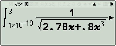

      에러는 피했지만 오차는 피할 수 없음.
      매우 정밀한 값 = 1.7887597505251
      image.png fx-570 ES 나 EX 는 여기까지가 한계
      더 이상 작은 값이 대입되면 실질적으로 분모가 0으로 처리되어 ERROR (수식마다 한계가 다름)
      image.png 20.2KB 0 image.png 2.5KB 0 image.png 2.4KB 0 image.png 2.5KB 0 image.png 2.4KB 0 image.png 2.4KB 0 image.png 2.4KB 0 image.png 2.5KB 0 image.png 2.5KB 0 image.png 2.5KB 0 image.png 2.5KB 0 image.png 2.5KB 0 image.png 2.5KB 0 image.png 2.5KB 0 image.png 2.4KB 0 image.png 2.2KB 0

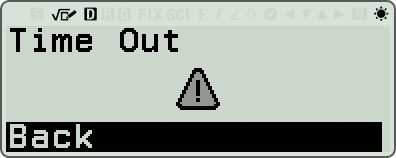

      1시간 전 1시간 전 #56547
      fx-570 CW 는 정밀도가 올라갔음.
      image.png image.png 여기까지
      Math ERROR 는 아니고 Time Out 이 발생함. 아쉽게도...
      image.png 8.9KB 0 image.png 8.7KB 0 image.png 8.8KB 0 image.png 8.9KB 0 image.png 8.8KB 0 image.png 8.3KB 0 image.png 8.2KB 0
