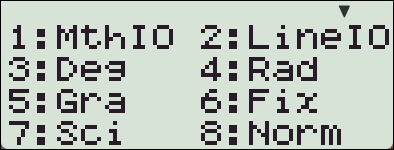

해당 기종 : [fx-570 ES], [fx-350 ES]
- 【SHIFT】【MODE】
- 【3】 : Deg (도=Degree 단위로 입력 및 표시)
【4】 : Rad (호도법의 라디안으로 입력 및 표시)
中 선택

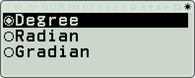

해당 기종 : [fx-570 EX], [fx-350 EX]
- 【SHIFT】【MENU】【2】 : ANGLE UNIT
- 【1】 Degree 【2】 Radian 【3】 Gradian 중에서 선택

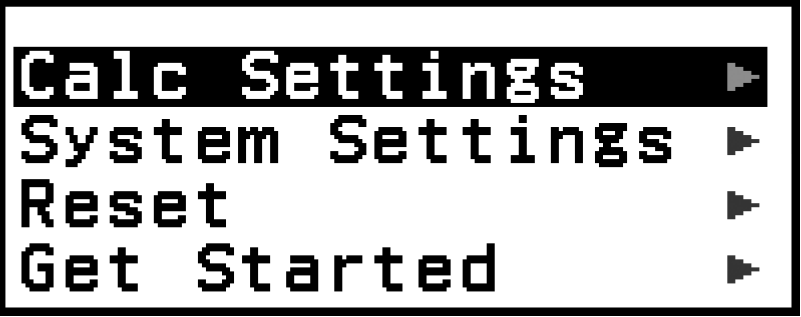

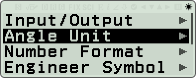

해당 기종 : [fx-570 CW], [fx-350 CW]
- 설정 버튼【≡】을 눌러 Calc Settings 로 들어갑니다.
- Angle Unit 을 선택합니다.

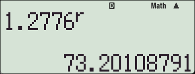

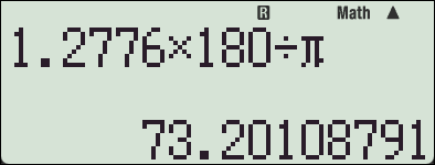

각도 단위간 변환 방법 : Before 1.2776[rad] ⇒ After 73.2[도] 로 바꾸려면?
1. 직접 계산
ㄴ ×(180/π) 로 계산함.
ㄴ 반대로 변환하는 경우 ÷(180/π) 또는 ×(π/180)2. 각도 단위 입력
현재 각도 설정 = 변환하려는(After) 단위인 경우
ㄴ 입력할 때 각도 단위를 붙임. 결과값에 도 단위 표시 ˚가 나오도록 할 방법은 없음.
