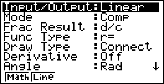

    2. 상시적으로 소숫점 표현하기 : Set Up : Input/Output = Line 설정
    1. 【MENU】 에서 RUN.MAT(또는 RUN) 모드로 진입합니다.
    2. 【SHIFT】【MENU】 를 눌러 Setup 화면을 띄웁니다.
    3. 커서키 【▲】【▼】 를 이용하여 Input/Output : □□□□ 로 이동합니다.
      그런데 첫 줄이라서 이동할 필요가 없겠죠?
    4. 【F1】 또는 【F2】 를 눌러서 Math 또는 Line 을 선택할 수 있습니다.
      * Math : 수학식을 계산기에서 템플릿으로 구현하는 것이 (어느 정도) 가능합니다. 결과도 마찬가지로 소수가 아닌 분수나 기호등을 이용한 꼴로 먼저 표시될 수 있습니다.
      * Line : '줄'을 의미하며 수학식을 단 1줄로 표시한다는 의미입니다. 그래서 결과가 소숫점(Decimal)형태로 표시됩니다. 대신 입력할 때도 1줄 형식으로 입력해야 하는 단점이 있습니다.
    ※ Input / Output 방식을 별도로 설정할 방법은 없습니다. 한번에 같이 지정됩니다.
    ㄴ fx-9750gIII 기종에 한정하여 Math / Linear / Mix 선택이 가능합니다.
    ※ Frac Result (셋업 항목의 하나)
    이 항목은 분수를 표시할 때 d/c(가분수) 와  ab/c(진분수) 중에서 어떤 것으로 표시할지를 결정합니다. 분수를 소수로 표시해주는 기능은 아닙니다.

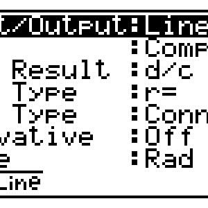

      2016.10.22 - 17:25 2016.10.22 - 17:23 #18987
      LINE I/O 선택시 모든 수식이 한줄로 입력 / 출력됩니다.
