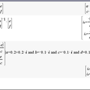

    예시) a=0.2+0.2i, b=-0.1i and c=-0.1i, d=0.1-0.1i, e=1, f=0.5i 일 때,
    위에 보시는 것처럼 행렬의 역함수를 이용하면 연립 방정식의 해를 구할 수 있습니다.
    이것은 행렬의 요소가 복소수일 때도 성립합니다.
    따라서 아래 두개의 공식만 기억하신다면 복소수 연립방정식을 fx-570ES 기종에서도 풀 수 있습니다. (물론 [EX]도 가능)
    $ i_{1} = \frac {-bf+de}{ad-bc} $, $ i_{2} = \frac {af-ce}{ad-bc} $
