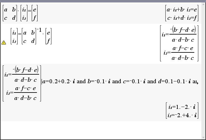

    예시) a=0.2+0.2i, b=-0.1i and c=-0.1i, d=0.1-0.1i, e=1, f=0.5i 일 때,
    위에 보시는 것처럼 행렬의 역함수를 이용하면 연립 방정식의 해를 구할 수 있습니다.
    이것은 행렬의 요소가 복소수일 때도 성립합니다.
    따라서 아래 두개의 공식만 기억하신다면 복소수 연립방정식을 fx-570ES 기종에서도 풀 수 있습니다. (물론 [EX]도 가능)
    $ i_{1} = \frac {-bf+de}{ad-bc} $, $ i_{2} = \frac {af-ce}{ad-bc} $

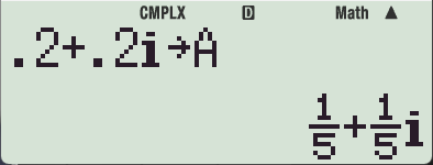

    2. A, B, C, D, E, F 변수에 각각의 값을 저장합니다.
    A값 저장 : 【0.2】【+】【0.2】【ENG】【SHIFT】【RCL】【(-)】
    나머지도 (같은 방식으로) 모두 저장.

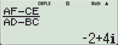

    3. 공식에 따라 i1 값을 구합니다.
    A~F변수로 아래 수식을 만드시면 됩니다.
    【믐】
    【(-)】【ALPHA】【˚ ´ ˝】【ALPHA】【tan】【+】【ALPHA】【sin】【ALPHA】【cos】
    【ALPHA】【(-)】【ALPHA】【sin】【-】【ALPHA】【˚ ´ ˝】【ALPHA】【hyp】【=】

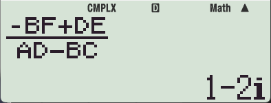

    4. 공식에 따라 i2 값을 구합니다.
    A~F 변수를 사용하지 않더라도, 공식에 맞게 숫자(복소수)를 직접 대입해 계산해도 됩니다.

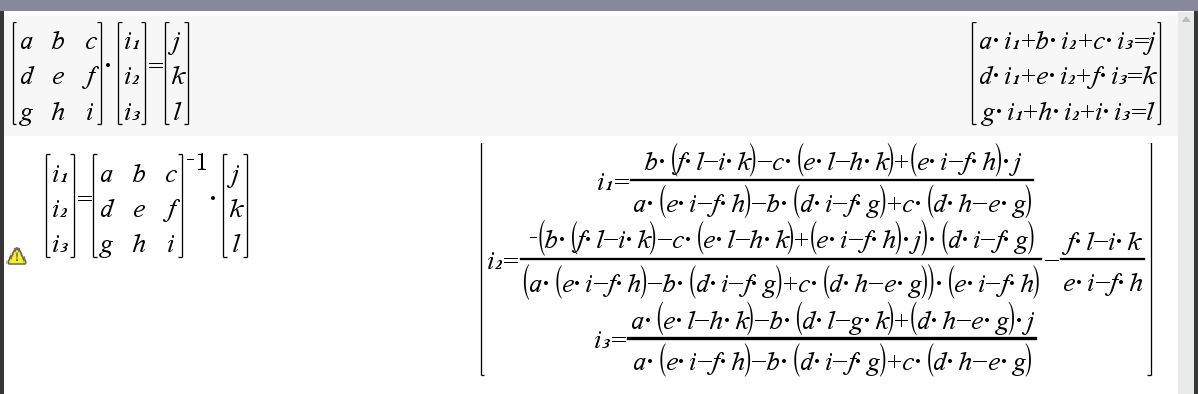

      한계 -이론상 3원 연립 방정식도 가능은 한데...
      현실적으로 3원 연립방정식은 이 방식으로 구하기 어렵다고 봐야 함.
      다 외웠다고 치고... 입력은 또 어느 세월에...
      아... 570 급으로는 변수가 부족하구나...
      변수 갯수가 허용되었다고 해도, 복소수 모드라면 Stack Error 가 났으려나?
      헛된 꿈을 꾸었어...
