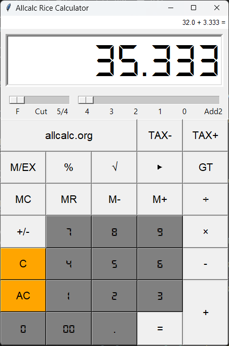

    1. GUI 껍데기 제작 (완료)
    https://github.com/creeras/ricecalculator
    * 디스플레이를 어떻게 하는게 좋을런지?
    14 자리 LCD Segment 를 구현하면 좋겠으나...
    신경쓸 부분이 많을 것 같으니... 무리
    * 숫자 Display 와 상태 Display 는 최소 2줄로 분리해야하지 않나?
    2.  알맹이 제작 중

      버튼 기능을 구현하기 위한 큰 틀에서의 방향
      1. 이벤트 처리 메서드 추가:
      * `click` 메서드를 확장하여 각 버튼에 대한 동작을 정의합니다.
      * 버튼의 구분하여 처리 로직을 구분합니다.
      ㄴ 숫자(12개) : 00, 0, 1, 2, 3, 4, 5, 6, 7, 8, 9, .(dot)
      ㄴ 연산자(13개) :
          ㄴ 상수 계산 필요(4개) : +, -, *, /,
          ㄴ 그 외(4개) : =, sqrt, %, ±
      ㄴ 메모리 관련 기능(5개) : MC, MR, M-, M+, GT
      ㄴ 기타 기능(3개) : M/EX, TAX-, TAX+
      ㄴ 삭제, 초기화 관련(3개) : AC, C, ▶
      2. 상태 설정:
      * 계산기의 현재 상태를 저장할 변수들을 추가합니다
      ㄴ 이전 결과, 현재 연산자, 현재 입력,
      ㄴ 메모리 값 : M_메모리, GT_메모리
      * 모드 스위치와 숫자 스위치의 상태를 반영할 로직을 구현합니다.
      3. 계산 로직 구현:
      * 연산 로직 구현
      ㄴ 사칙연산
          ㄴ 상수계산
      ㄴ 제곱근
      ㄴ 퍼센트
      * 기타 메서드
      ㄴ 계산 결과를 표시창에 업데이트
      4. GUI 버튼과 기능 연결:
      * 각 버튼에 `command` 매개변수를 사용하여 해당 기능을 연결
      * `lambda` 함수를 활용하여 매개변수를 전달할 수 있습니다.
      5. 특수 기능 구현:
      * 메모리 관련 기능 (M+, M-, MR, MC)을 구현합니다.
      * TAX+, TAX-, GT 등의 특수 기능에 대한 로직을 추가합니다.
      6. 입력 검증 및 예외 처리:
      * 잘못된 입력이나 연산에 대한 처리 로직을 추가합니다.
      * 오류 메시지를 표시하는 기능을 구현합니다.
      7. 디스플레이 업데이트:
      * 입력과 결과를 실시간으로 표시창에 업데이트하는 메서드를 만듭니다.
      8. 모드 전환 기능:
      * 스위치의 상태에 따라 계산 모드를 변경하는 로직을 구현합니다.
      9. 리팩토링 및 최적화:
      * 코드를 모듈화하고 재사용 가능한 함수들로 분리합니다.
      * 성능 개선을 위해 필요한 부분을 최적화합니다.
      이러한 방향으로 단계적으로 개발을 진행하면 효과적으로 계산기의 기능을 구현할 수 있을 것입니다.
      각 단계를 구현한 후 테스트를 진행하고, 필요에 따라 수정 및 개선해 나가는 것이 좋습니다.
