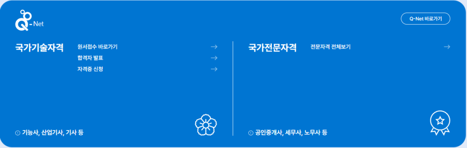

    먼저 Q-Net 주관 시험에는 "국가기술자격 vs 국가전문자격" 시험이 구분되어 있다는 것에 주의하셔야 합니다.
    Q-Net 주관 기술 자격증 시험에서는 2013년부터 공학용 계산기에 대한 사용 제한을 (실질적으로) 없앴던 적이 있습니다.
    그래서 국가기술자격 & 국가전문자격 모두 비슷한 규정이 적용되었고, 실질적 제한은 없었던 시절이 있었습니다.

      공인중개사 등 국가전문자격 시험에서는 "개별 자격시험 시행계획 공고"를 통해 별도의 규정을 적용합니다.
      대부분 아래 규정(세모계 사이트 내에서는 "국가전문자격 시험, 공학용 계산기 일반 규정 - 메모리제거/리셋"으로 호칭)이 적용됩니다만, 꼭 개별시험 공지/공고를 확인하시기 바랍니다.
      수험자께서는 자격별 개별법령 규정에 따른 시행계획 공고 시 시험일정 및 수험자 유의사항 등을 포함한 제반사항을 필히 숙지하여야 하며,
      수험자에게 사전 고지된 사항을 인지하지 못해 발생하는 불이익은 수험자 책임임을 양지하시기 바랍니다.
      전자계산기는 필요시 1개만 사용할 수 있고 공학용 및 재무용 등 데이터저장기능이 있는 전자계산기는 수험자 본인이 반드시 메모리(SD카드포함)를 제거,삭제(리셋,초기화)하고 시험위원이 초기화 여부를 확인 할 경우에는 협조하여야 합니다. 메모리(SD카드포함) 내용이 제거되지 않은 계산기는 사용불가하며 사용 시 부정행위로 처리될 수 있습니다.
      ※ 단, 메모리(SD카드포함)내용이 제거되지 않은 계산기는 사용불가
      ※ 시험일 이전에 리셋 점검하여 계산기 작동여부 등 사전확인 및 재설정(초기화 이후 세팅) 방법숙지
